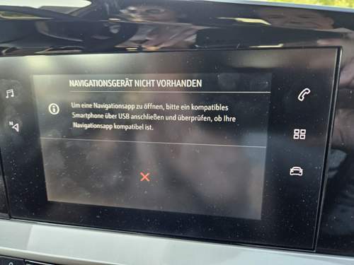

Hallo Community meine Freundin fährt nun schon 2 Monate einen Opel Mokka und wir bekommen ihr Samsung Fold oder mein Samsung S24 nicht verbunden... Telefonieren klappt schon - aber Android Auto läuft nicht... Sie hatte schon einen Termin bei Opel und im ersten Anlauf konnte ihr nicht geholfen werden, muss sie nochmal wieder kommen, das Auto dort lassen... vll wird eine andere Software drauf gespielt? Hat noch jemand das Problem? Bei Ihrem Astra Baujahr 2021,gab es keinerlei Probleme...

Das "Multimedia Radio" mit Android Auto hat auf der linken Seite unter dem Notensymbol noch ein Touchelement welches nach einem Navipfleil mit eimen N daneben aussieht - Habe leider kein Foto hier).
@netec schrieb am 2. August 2024 um 08:57:04 Uhr:
Ja der Navi Pfeil ist da.
Navi
Sieht gut aus. Ich habe das gleiche Modell. Viel Erfolg mit dem Hub.
Leider mit dem HUB beim S23 und Fold 5, beides ohne Erfolg. Kam auch eine Meldung - das man einen HUB verwendet und diesen trennen soll...

Nach dem Buld ist es exakt das selbe Modell wie in meinem Mokka. Jetzt konnte es noch mit dem Firmwarestand zusammenhängen das es auch über Hub nicht funktioniert. Aber prinzipiell ist es ersteinmal ein Problem vom Opel das Android Auto nicht funktioniert. Ich habe ja hier kein Samsung im Einsatz und direkt angeschlossen funktioniert es auch nicht. Erst wenn ich zusätzlich einen Hub dazwischen klemme zickt das Radio manchmal wegen dem Hub rum, aber es funktioniert prinzipiell erst einmal.

Da mich das rumgefummel mit den Kabel eh generft hat und der Mokka überwiegend für kürzere Stecken genutzt wird habe ich mir den MSXTTLY Android Auto Wireless Adapter, U2A-L9 gekauft. Damit meckert das Radio nicht mehr sporadisch über einen Hub rum, das Problem mit der Nichterkennung schnellladefähiger Handys ist beseitigt und ich muss das Handy nicht immer anstöpseln.
