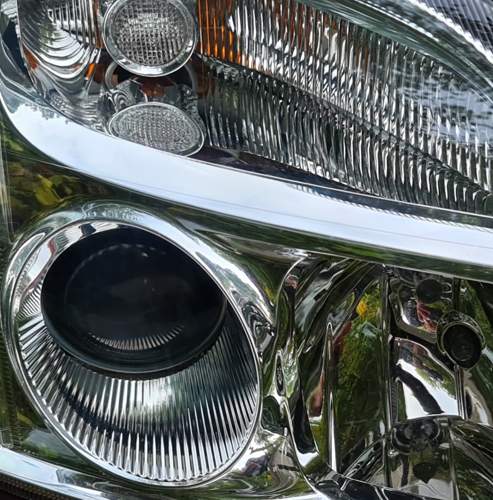

Wie so oft viel Text Null Info, du weißt das es verschiedene Lichtsysteme beim Vectra gibt und ohne vernünftige Angaben von Bj. und was sind für Scheinwerfer verbaut sind Xenon, AFL, Halogen ?????
Wird dir keiner Helfen können.
Sorry hast recht. Sind Halogen, beiliegend ein Foto davon. Baujahr 2003.

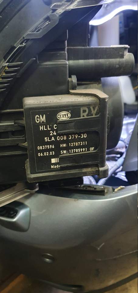

https://img.motor-talk.de/Jx30tdBwq5JEu_oL.59.jpg
das Steuergerät sitzt am linken Scheinwerfer.
das im Bild ist das vom Xenon!
im Link vorher sieht man was weg muß.
dein Steuergerät dürfte Pos 22 sein-

Wofür soll der Halogen Scheinwerfer ein Steuergerät haben? Da gibt's den Stellmotor für die manuelle LWR und das war es.
Oder nicht?
