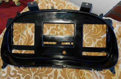

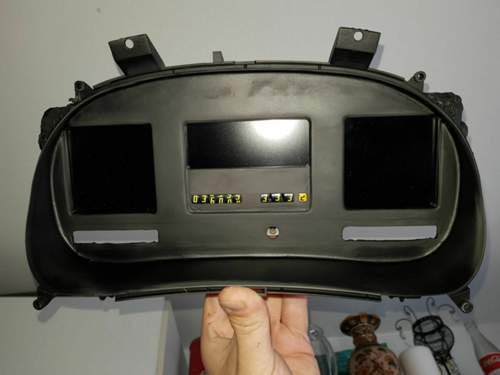

dies wird ein kleiner umbaubericht
wie ich versuche einen opel Digital Tacho in einen polo zu bauen

Heute habe ich nur nass geschliffen
Sieht sauber gearbeitet aus, weiter so😉
Heute mal schwarz Matt eingenebelt um zu sehen wo ich noch nacharbeiten muss
Noch ein wenig Arbeit
Und nochmal spachteln
Das sieht auf dem Bild gestern schon mal richtig schick aus, weiter so.
Ich bin gespannt ob das am Ende auch gut funktioniert ohne Macken zu machen.
Das bin ich auch
Ja das gestern sah auf Fotos gut aus
Aber es waren noch macken drinn deshalb nochmal spachteln
Und wieder schleifen
Willst du nicht lieber einen Spritzfüller nehmen? Gepachelt ist doch jetzt genug, sonst ist der Auftrag so dick.

Ich habe das ja fast komplett runter geschliffen
Nur leider sind da noch ein paar Stellen die nochmal geschliffen werden müssen
Aber spritzfüller hört sich gut an

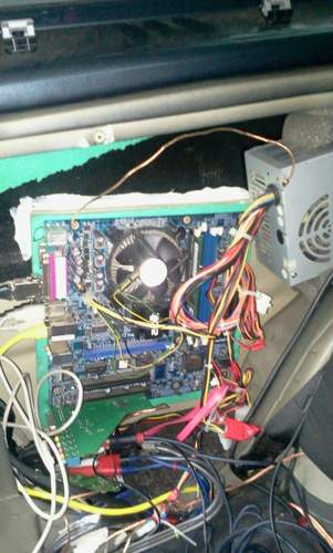

Car pc hatte ich schon verbaut
Leider sind mir andauernd die Soundkarte usw rausgerappelt
War sogar über obd Kabel mit dem Auto verbunden.
Konnte Fehler auslesen und löschen
Aber da meine Anlage ein wenig groß ist hat das halt nicht so gut funktioniert
