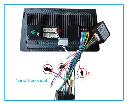

Ich habe einige Fragen zum Umbau den Bedienfelds.
Ich habe mir auch ein CD 400 Bedienfeld gekauft.
Mein Autoradio hat ein Can Bus Decoder dieser sitzt zwischen Android Radio und dem Hauptanschluss vom alten Radio DVD800. Ich habe kein grünes Kabel was frei ist, für den Signalanschluss am vom Bedienfeld des CD400.
Womit soll ich das grüne Kabel vom CD400 Bedienfeld verbinden? Ich habe es zu testzwecken an das Grüne Kabel vom Autoradio drangehalten aber die Beleuchtung vom Bedienfeld bleibt dunkel.
Ist es ok das es dunkel bleibt obwohl Ich + und - angeklemmt habe?
Danke im Voraus
@Spandau73 am Radio muss ein Stecker frei sein. Schwarzer Stecker, 1 oder 2 Kabel drin. Bei mir war es ein blaues Kabel. Bei anderen habe ich schon gesehen dass weiß und schwarz oder braun und schwarz drin sind. Eines davon ist das Signal Kabel welches an das grüne Kabel vom CD 400 Bedienteil angeschlossen werden muss. Welches genau welches ist, kann ich pauschal nicht sagen. Anhand von einem Foto könnte.ich vergleichen, denn es müsste ja rein theoretisch der gleiche Pin im Stecker sein, da dies immer die Signal Leitung beim cd400 Radio wäre (im Normalfall ersetzt man ja das CD400 und nicht das dvd800, zumindest war es so gedacht).
Hier einige Bilder
Hfe918347a9fd42c6b764366ad6925660i
Ist das denn generell ein Radio was mit dem Bedienfeld kompatibel ist, oder ist das ein Radio welches komplett ohne Bedienfeld bedient wird? Das sieht mir nämlich stark nach einem Modell ohne Bedienfeld aus.
Die Stecker 1 und 3 sollen zusammen gesteckt werden.
Der Stecker 2 ist für mich nicht nachvollziehbar.
Was steht denn in der Anleitung bzw auf der Seite vom Verkäufer dazu? Hast du einen Link zu dem Modell welches du gekauft hast?
Es ist dieses
