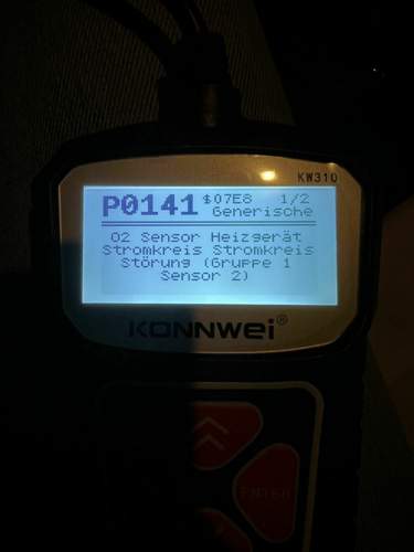

Hallo, haben den Kabelbaum ja gewechselt, Lambdasonde vor Kat getauscht. Jetzt habe ich mir ein OBD II Gerät für 20€ geholt, um den Fehler auszulesen und zu löschen (kostet bei der Werkstatt rund 30€). Werde es gleich mal probieren und den Fehler hier rein posten…

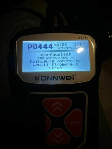

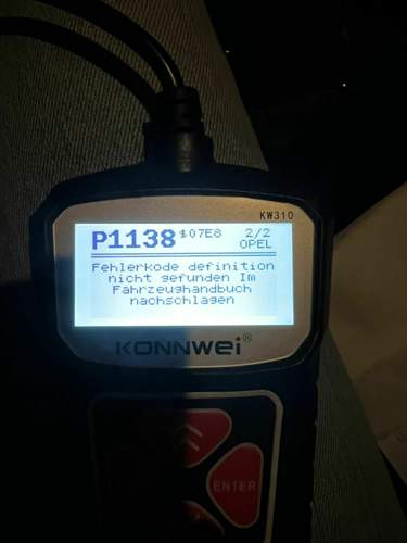

Folgende Fehler sind rausgekommen
D17b447b-d715-4cba-b350-19595763ec52
F30dced0-b3f3-4e1a-855f-d63cabcc0ffb
P0444
Jetzt würde ich die Steckverbindung
- MSG (wegen TEV&Co.)
- Lambdasonde(n)
- LMM
auf ölfreiheit und korrekten Sitz prüfen.
Danach müsste ich passen ....

P0444 ist ein defektes Tankentlüftungsventil.
https://www.google.com/search?...
Neues rein und gut ist, sieht so aus wie in der Google Suche.
@hwd63 schrieb am 9. November 2021 um 19:42:46 Uhr:
LOL .... nein.
Der Fehlercode KÖNNTE bedeuten, dass es defekt ist. Aber es gibt auch andere Möglichkeiten für diesen Fehlercode. Deswegen muss geprüft werden, was zu der Meldung führt.
- MSG
- TEV
- Kabel (Sensor)
- Stecker (Sensor/MSG)
- Schlauch porös/leck/geknickt
- etc.
Genau diese Denkweise - blindes tauschen - führt zu unnötigem Teiletausch :-(((
