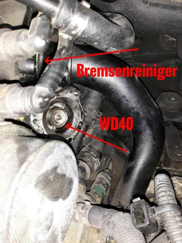

Hab das Ventil nicht ganz ausgebaut sondern nur den Dieselfiltergehäuse weg.
Dann Ansaugschlauch weg. Dann kommst du zum elektronischen Ventil.
Das ausgebaut Dreck am Ansaugschlauch ausgewischt dann Bremsenreiniger rein dann WD40 rein.
Eine Nacht stehen lassen dann ging es wieder. Mit der Zange kann man an der Feder Ziehen und somit das Ventil gängig machen aber Achtung das Material ist nicht sehr hart!

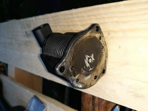

Bild 2

Dann habe ich den kleinen Zylinder vom elektrischen Geber abgeschnitten. Nun kann das AGR Ventil nicht mehr aufgemacht werden.
Bild 1
Bild 4
Arbeitszeit 30 min.
Leider geht nun die Kontrollleuchte an. Wie trossi schon geschrieben hat checkt der Motor das irgendwie und zeigt es an. Ruckeln ist jedoch vorbei AGR aber ohne funktion. Er schreibt nun auch einen LMM fehler Achtung das hängt hier wahrscheinlich mit dem AGR zusammen!

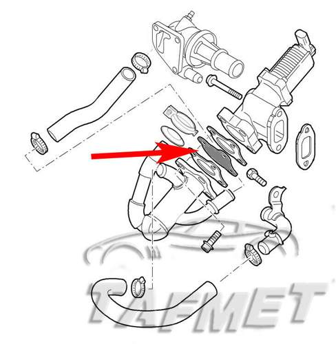

Hier kann man eine Platte kaufen aber wird wahrscheinlich auch mit Fehlermeldung quittiert werden:
Bild 3
Link: https://tafmet.pl/img/cms/Monta%C5%BC%20za%C5%9Blepek%20EGR%20(01-99)/M_Z_EGR_12_01.jpg
