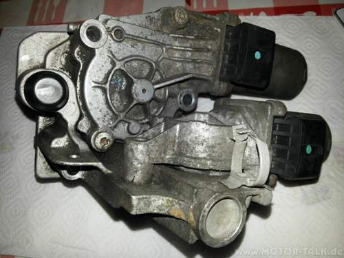

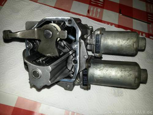

Hallöle,
du hast wahrscheinlich den Motor der Kupplung zerlegt. Der ist davon nicht betroffen. Oben auf den Getriebe sind 2 Stellmotoren, die musst du nachsehen!!! Da läuft gern mal Getriebeöl rein, weil die Opel sinnigerweise nach hinten abgekippt verbaut hat. Und Schwerkraft sei Dank läuft die Suppe immer schön rein und legt die Kohlebürsten lahm...
Siehe Bilder im Anhang....Das sind die Stellmotoren auf dem Getriebe....oben rechts zwischen Motor und ABS-STG.
Gruß Lars
PS: Can-Bus ist der Datenbus im Auto, über den die STG miteinander kommunizieren......
20121020-110125
20121020-110154
1730 ist der kleine Motor (Wählmotor).
Entweder ist der voll Öl oder einfach nur kaputt.
