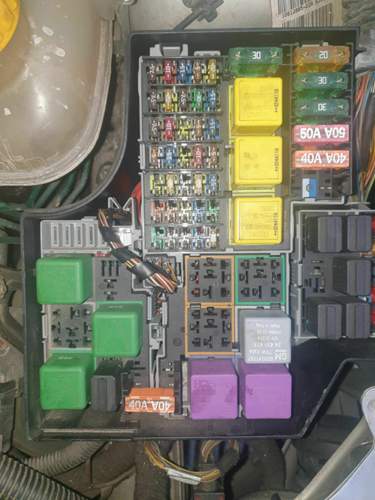

Kann mir jemand laut Bild sagen ,welches das Relai für die Benzinpumpe ist, danke schon mal
20210103

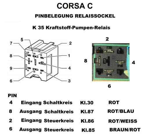

Das BP-RELAIS heisst K 35 und ist eins von den violetten Relais.
Sicherung ist die F 9.
PIN 4 Kabelfarbe : ROT mit PIN 8 Kabelfarbe : ROT / BLAU brücken .
Benzinpumpe läuft ohne Zündung sofort an !
Super Dankeschön
Ist das rechte violette Relais auf Deinem Bild.

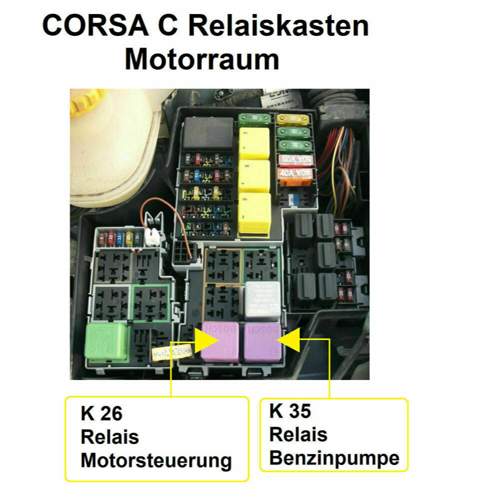

Hier noch was ....
K 26 und K 35 Relais
CORSA C Z12XE Motorsteuerung
K 35 Relaissteckplatz Benzinpumpe

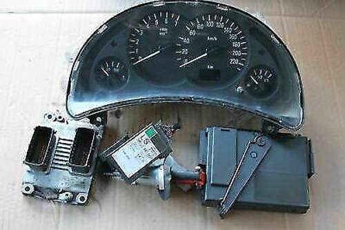

Hast du denn mittlerweile mal in den Stecker vom Steuergerät geschaut ob da Öl drinnen ist?
MSG neu machen.
Kauf am besten ein SET.
https://www.ebay.de/i/283822869360?...
MSG mit TACHO-BCM
