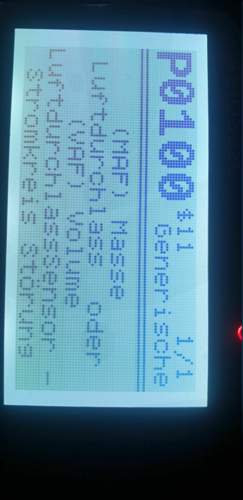

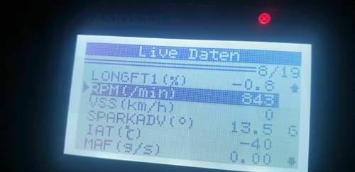

Hatte Von Bosch da springt er mir nicht mehr an und wenn doch geht er gleich wieder aus,hab jetzt den von HELLA wieder eingebaut ,zwar besser aber damit Gas Aussetzer aber er bleibt an.
Und wenn ich komplett die LMM weglassen tue springt an und läuft ruhig und auch keine Gas Aussetzer

Hat das Motorsteuergerät ab und an schon vorher mal unplausible Fehler geschmissen? Ist der Öldruckschalter in Ordnung? Kabel zum LMM nicht angebissen vom Marder?
Öldruckschalter ist auch neu, Kabel müsste ich überprüfen.
LLM spinnt aber nur im Eingebauten Zustand so rum. Heißt wenn ich die LMM im Ausgebauten Zustand anschließen tue läuft er auch ruhig.

Steuergerät kannst nicht einfach so quer tauschen. LMM wäre interessant. Wenn er mit einem sicher funktionierenden läuft wie ein Sack Nüsse kannst den Fehler woanders suchen.

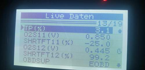

So kleine Rückmeldung von mir,
Aus einem Schlachter LMM , Zündspule und Drosselklappe eingebaut.
Drosselklappe mit Zündung angelernt, Steuergerät hat alle Bewegungen erkannt.
Auto gestartet angesprungen und einwandfrei gelaufen keine Aussetzer mehr beim Gas geben. Ausgemacht wieder gestartet und das mindestens 1 Stunde. Dann 4 Stunden später wieder gestartet auch angesprungen.
