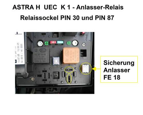

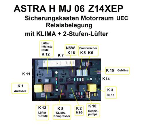

Den Anlasser kannst Du testen.

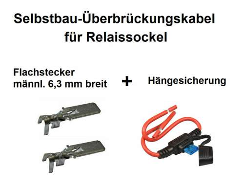

Dazu das gelbe Kabel K 1 - Relais rausziehen und mit Selbstbau-Überbrückungskabel die PINS 30 und PIN 87 brücken .
Anlasser muss sofort losdrehen ohne Zündschlüssel im Schloss.
Wenn nix passiert, dann Sicherung FE 18 ersetzen.

UEC Sicherungskasten
Relaissockel K 1 - Anlasserrelais

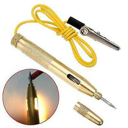

Und besorg Dir Prüflampen zum Testen.
1 Watt
2 Watt
5 Watt
Keine KFZ-PRÜFLAMPE .
Die ist sowieso Pflicht.
Kfz-prüflampe

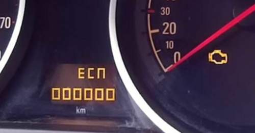

Hatte ich auch nicht erwartet. Es leuchtete nur die Elektronik und dafür meinte ich es könnte der Immobilizer sein.
Ach so.
Du meinst die Servicelampe = Auto mit Schraubenschlüssel.
Nee,
Die leuchtet nicht bei Wegfahrsperre.
Die blinkt ganz schnell bereits bei Zündung an, wenn was mit der Wegfahrsperre ist.
Wenn sie leuchtet bei Motorlauf bedeutet das , dass was im Fehlerspeicher abgelegt ist.
Nämlich nicht abgasrelevante Fehler der Motorelektronik.
Z.B. NWS defekt

Jetzt kommts. Dabei muss ich die Sicherung vom Anlasser in den falschen Slot gesteckt haben, wodurch logischerweise der Anlasser keinen Mucks mehr machte.
Dank der detailierten Bilder hier im Forum habe ich die Sicherung wieder an die richtige Stelle gepackt und tadaa, der Anlasser orgelt und startet den Motor.
