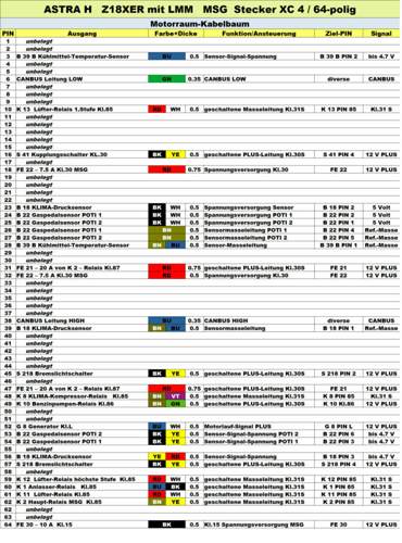

Hallo liebe Forum, ich habe wieder mal eine Problem mit meine gtc. Ich habe gestern ganz normal das Auto abgestellt und heute startet es nicht mehr. Nach mehrere Untersuchungen wurde festgestellt dass die benzinpumpe und die einspritzdüsen sind ohne Funktion. Hat jemand hier vielleicht eine Idee?

Ich tippe mal ins Blaue !
Auf PIN 32 bricht die Spannung weg bei Zündung an !
Fällt auf unter 5 Volt

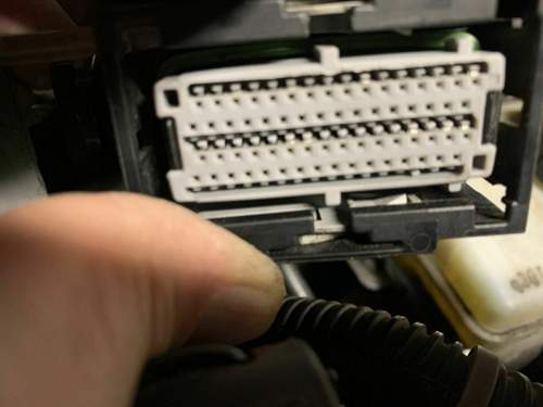

Und dann MSG-Stecker XC 4 abziehen !
Dann Relaisbrücke von PIN 86 nach PIN 85.
Jetzt Spannung messen am PIN 62 gegen Minuspol.
Was wird angezeigt ?
WICHTIG !!! :
Erst Brücke entfernen bevor XC 4 wieder aufgesteckt wird am MSG.
Sonst gibt's nen Kurzschluss !!!
Sorry,bei den PINs hab ich mich vertan.
PIN 31. ROT
PIN 47 ROT
ist richtig.
Die anderen zwei PINs 33 + 49 waren falsch.
In der Pinbelegung vom XC 4 sind sie aber richtig eingetragen.
Die Liste passt also.
Hab mich irgendwie vertan.
Also K 2 nochmal brücken von PIN 30 nach PIN 87 .
Dann am XC 4 PIN 31 und PIN 47 Spannung messen gegen MINUSPOL.
Vorher an der FE 21 messen,ob Spannung anliegt.
Am PIN 45 war schon mal gut,dann funzt der Bremslichtschalter und die FE 32 ist auch okay.
Pinbelegung XC 4
FE 21 keine Spannung
PIN 31 und 47 jeweils 12 Volt

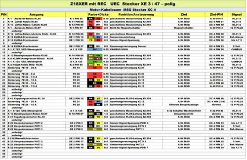

Mach jetzt noch PIN 62 mit Brücke 86 - 85.
Zwischenbilanz
PIN 31 okay
PIN 32 okay
PIN 45 okay
PIN 47 okay
PIN 62 nicht okay !
Sicherung FE 21 okay
Sicherung FE 22 okay
Guten Tag
Also PIN 62 mit Brücke 85 - 86 hat 1,6 Volt. !!!!!
Da haben wir den Salat !
Da müssten jetzt 12 Volt angezeigt werden.
Vermutlich Kabelbruch auf Leitung BRAUN/GELB
Kabel vom PIN 85 des K 2-Relais bis zum XC 4 PIN 62 erneuern !

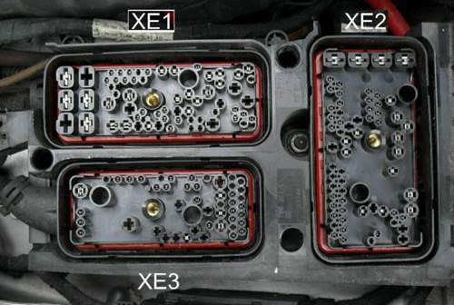

Wenn Du Zeit hast,kannste mal das UEC zerlegen.
Zumindest das Oberteil ausbauen.
Neue Kontakte gibt's beim BOSCH-Dienst für den MSG-Stecker.
Kosten 80 Cent und heissen : BDK
Die Kontakte für das UEC kenn ich nicht,aber die wird man auftreiben können.
Wenn das UEC-Oberteil ausgebaut ist,kannste nochmal durchmessen auf Widerstand.

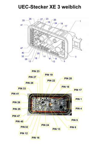

Das Kabel BRAUN/GELB liegt am UEC-Stecker XE 3 PIN 16
Kannste jetzt auch noch machen.
Batterie abklemmen !
-rote Prüfleitung in PIN 85
-schwarze Pruefleitung in PIN 62 vom XC 4
- Multimeter auf Ohm stellen
Wenn keine 0 Ohm angezeigt werden,dann UEC raus und am XE3 /16 messen bis XC 4 / PIN 62.
Werden da jetzt 0 Ohm angezeigt,dann ist UEC defekt.
UEC Unterteil Stecker XE 1 bis XE 3
Pinbelegung UEC-Stecker XE 3
Pinnummerierung XE 3
