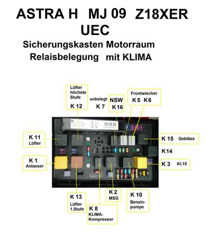

Fehlercode auslesen lassen .

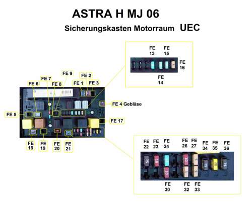

Sicherung FE 24 erneuern.
Zündung einschalten und an Sicherung FE 30 prüfen,ob Spannung anliegt .
K 15 Gebläse-Relais mit K 10 Benzinpumpenrelais tauschen.
Dreht der Anlasser beim Startversuch ?

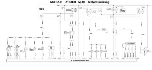

Motorsteuerung Z18XER
Astra H Relaisübersicht UEC Z18XER
UEC Sicherungen

Beim Startversuch prüfen,ob an Sicherung
- FE 21
- FE 26
- FE 30
Spannung anliegt.

Dann gelbes K 3 Kl.15- Relais rausziehen und K 10 Benzinpumpenrelais rausziehen Beide Relais mit jeweils PIN 30 mit PIN 87 brücken.
Jetzt muss Pumpe laufen.
Vorher Sicherung F 24 erneuern.

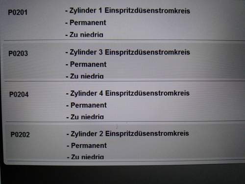

Irgendwas passt da nicht, wenn die Pumpe und die Ventile keine Spannung haben, dann ist auch zu 99% die Fehlerlampe an und es sind Fehler gesetzt, wie auf dem Foto.
Zur Gegenprobe kannst du mal die Sicherung ziehen, dann muss auf jeden Fall ein Fehler kommen.
Img-20211220
Kann das Motorsteuerung defekt sein? ADAC Mechaniker besteht zu 99 % drauf
Wenn ohne die Sicherung kein Fehler kommt - vermutlich.
