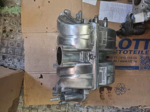

Mach bei dem gleich die Ansaugbrücke ab, reinige die AGR Kanäle und klebe das Luftleitblech neu ein.
Prüfe auch direkt das Gestänge der Saugumschaltung.
Das mit den Teilen sollte egal sein, wenn du dir unsicher bist, kannst du ja bei beiden schauen und Vergleichen, ob es das Gleiche ist.
Ich hätte mir allerdings vor dem Kauf mit einem Endoskop die Brennräume angeschaut. Da das teil aus einem Unfallwagen ist, wird das schon passen.
Die Dichtung für Ansaugbrücke und Flansch brauchst du auch, die Kanäle musst du auf jeden Fall sauber machen.
Guten Abend zusammen.... Kleines Update zum Austausch Motor
Der motor wurde fast komplett zerlegt
Und wird einmal komplett neu abgedichtet sprich
Ventiledeckel dichtung
Agr dichtung
Wasserpumpegehäuse dichtung
Abgas krümmer dichtung
Ansaugkrümmer dichtung
Ansaugbrücke dichtung
Drosselklappen dichtung
Dann von dem rohr von der wasserpumpe zum thermostat die dichtung neu
Thermostat generell neu
Kerzen neu
Öl wanne demontiert und gereinigt
Agr gereinigt
Ansaugkrümmer inklusive drallklappen gereinigt Poti neu
Wasserpumpe neu
Zahnriemen neu
Spannrolle neu
Keilrippenriemen neu
Riemenscheibe neu
Drosselklappe ist gereinigt und überholt wie damals schon bei dem jetzigen Motor
Drosselklappe gereinigt
Membrane im. Ventiledeckel neu
Kupplung neu
So ich glaube habe nichts vergessen
Warum mache ich das ganze?!
Da der Motor noch nicht im Fahrzeug verbaut ist, ist es jetzt eine leichte Nummer....
Sobald er im Wagen ist kommt man nicht mehr ohne Probleme an alles dran.. Weil irgendwie immer was im weg ist ;-)
Der Austausch Motor ist aus einem Unfall wagen ja stimmt... Ich habe den Wagen mir anschauen dürfen... Hinten lings ein Schaden inklusive Achse gebrochen und hintere Tür eingedrückt.... Der motor war komplett trocken von außen... Kein Öl was irgendwie raus gelaufen ist oder der gleichen.... Die Motoren werden bei dem Händler nicht gereinigt, er will das der Kunde sieht wie der Block ausgebaut aussieht.... Und wie wie ein geputzter Motor aussieht.....
