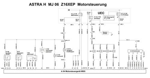

Ich habe einen Opel Astra H Z16XEP. Das Fahrzeug unterbricht beim Startversuch den Startvorgang und nachfolgende Fehler werden gespeichert. Ich kann dann nicht mehr starten bis ich die Fehler gelöscht habe.

Ich denke, dass es an einem Massefehler liegt und habe bereits komplett Massepunkte und UEC gereinigt. Spannungsverlustmessung habe ich bereits an der Masseleitung durchgeführt, der Verlust beträgt 0,2V. Dies wäre meines Wissens i.O.
Kennt sich jemand damit aus?
Ich habe zwar in anderen Thedas gelesen, dass es an dem Anlasser liegen kann, aber ich kann den Zusammenhang nicht verstehen.
Woran könnte es noch liegen?

Ich weiß nicht we der auf K12 kam, habs so bekommen.
Das Schema der Motorsteuergung ist genial, danke !!
Ja.Fast genial.Hab die PINS vom XE 3 Stecker noch nicht eingetragen.
Verbesserte Version kommt noch.
Da siehst Du dass das K 3 auch involviert ist,wenn Du die MSG bzw UEC -Steuerung austricksen willst.
Und welche Relais Masse- bzw .PLUS -angesteuert werden.
Steht auch noch zusammengefasst in der PINBELEGUNG vom MSG-Stecker.

Hier mal die noch verbesserte Variante mit Zuordnung UEC-Stecker.
Z16xep-msg-system-mj.06
