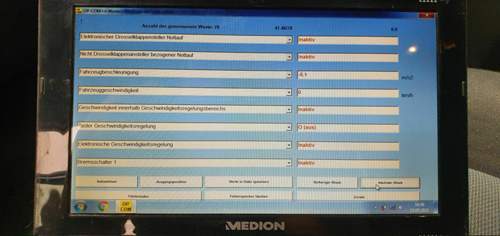

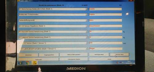

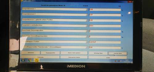

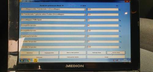

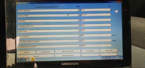

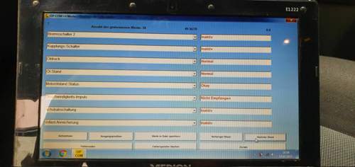

Ich habe mal ein paar Daten ausgelesen mit opcom
Könnt ihr mir vielleicht weiterhelfen?

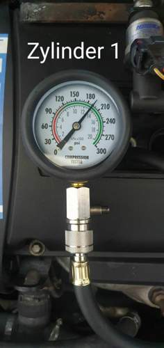

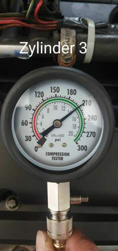

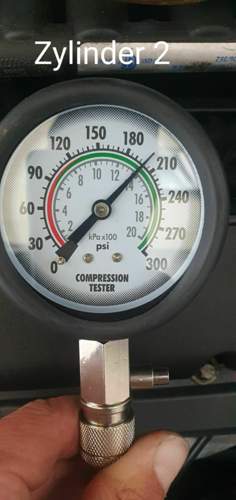

@hwd63 alles klar!
Werde es gleich testen gehen... Gibt es irgendwelche Vorgehensweisen?
Optimal und negativ?
@hwd63
Habe den Durchgang 3 mal gemacht! Die Werte bleiben immer die selben
Siehe bilder
@Simba2011
Das hört sich schon mal gut an.
