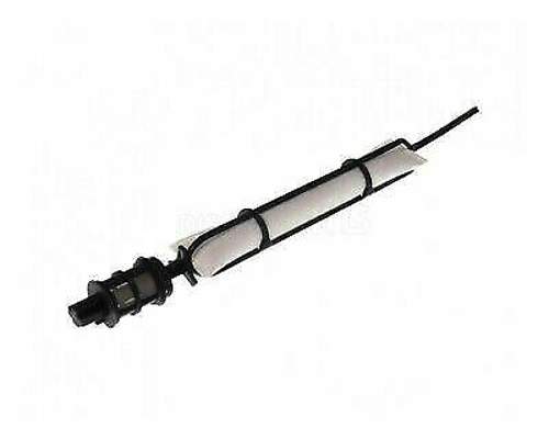

Die Trocknerpatrone kann man tauschen.
Ist aber in Deinem Fall nicht notwendig,weil das System nicht geöffnet wurde.
Nur bei Kompressortausch ist das ein Thema
Da Dein Kondensator neu ist,ist der Tausch der Patrone auch easy.
Nur bei alten Kondensatoren macht der Tausch wenig Sinn.
Da reissen oft die Verbinder ab.
Trocknerpatrone zum Tauschen :
https://www.ebay.de/itm/293846617642?...
Trocknerpatrone ASTRA H
