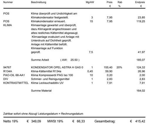

Das Befüllen bzw. der Klimaservice hat knapp 120€ gekostet. Davon fast 50€ nur fürs Kühlmittel. Bei meinem Auto Seat Leon 1P hatte der Klimaservice auch 120€ gekostet in einer anderen freien Werkstatt, wobei hier die Anlage nicht leer war und nicht viel Kältemittel aufgefüllt werden musste.
Und was hat da 400 € gekostet beim 2 Mal in der Werkstatt ?
Die ersten 400 € waren ja für den Kupplungstausch.
Ja, die ersten 400€ waren für den Kupplungstausch letztes Jahr.
Der Tausch vom Klimakondensator HÄTTE 400€ gekostet, habe ich dann aber nicht in der Werkstatt machen lassen, den habe ich selber getauscht.
Das haste aber nicht dazugeschrieben mit " Hätte ' !!!

Ja, das sind halt oft die Preise in Werkstätten. Da kostet das Material ein Vielfaches wie im Internet. Der Klimakondensator hätte in der Werkstatt 147€ gekostet.
So sah der Kostenvoranschlag aus:
KV Klimakondensator
