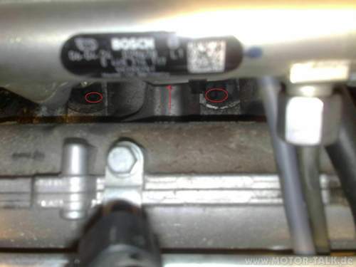

Zieh die große schwarze Motorabdeckung ab (besser beim warmen Motor sonst könnte bei diesen Temperaturen das Kunststoff ausbrechen) und schau von oben auf den Ansaugkrümmer . Dann siehst Du eine lange Regelstange aus Metall die mit vier Kunststofflager verbunden ist , das sind die Drallklappen . Ist es in dem Bereich schon sehr verölt , kippt das Gestänge seitlich deutlich ab oder liegt es gar schon ganz daneben ist vorsicht angesagt . Die Reparatur liegt beim FOH bei über 1000 Euro . Das Problem betrifft jeden 1.9 CDTI 150 PS .

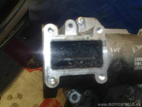

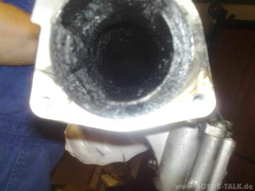

Na ja, alle kochen nur mit Wasser, allerdings jeder weiss dass es mit dem Z19DTH nicht langweilig wird. Ich meine das sind alles Kleinigkeiten, aber wenn man selbst nichts machen kann udn immer auf die Werkstatt angewiesen ist nervt es schon.
Wenn man natürlich solche Sachen wie Klimakondensator, LiMa, Drallklappen etc. selbst amchen kann dann ist es schon enorme Erleichterung. Ich finde das ist auch schnell selbst gemacht und das Auto ist ideal für Hobbyschrauber.
Ich bin denn mal in der Garage, Ansaugbrücke beim Kumpel seinem Z19DTH wechseln (Drallklappen im Eimer) . 😁
