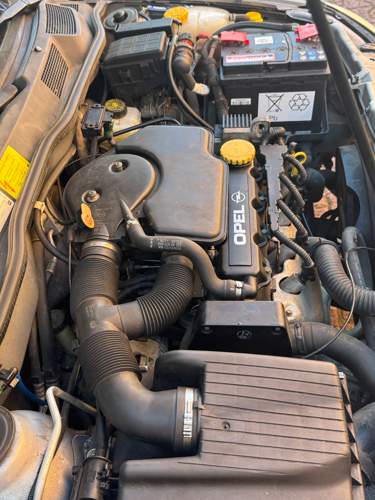

Hallo ich werde verrückt.
ich finde beim x16szr den LMM und den Ansauglufttemperatursensor nicht. Für beides gibt es Ersatz Teile. Könnt ihr mir bitte sagen wo die sitzen. Die sitzen aufgarkeinen Fall im ansaugtrakt oder des gleichen.

In dem anderen Thread, den du wiederbelebt hats, steht doch drin, dass die 1.6er keinen Luftmassenmesser haben.
Wo hast du gesehen, dass es sowas zu kaufen gibt?
Temperaturfühler gibt es auch nicht.

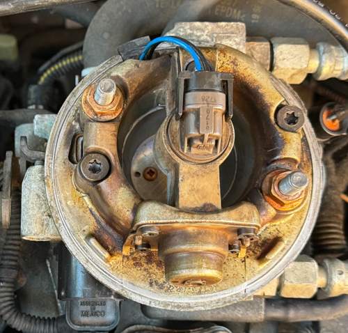

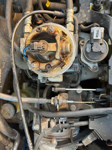

Morgen kaufe ich den Vergaser(Bild im Anhang) mit einer Laufleistung von 160.000 von einem anderen Auto und verbau es in meinen. Meiner ist 85tsd gelaufen.

Hast du nur die Einspritzung gekauft oder auch die Drosselklappe? Da gehen öfters mal die Dichtungen kaputt, dann hast du aber eher ein Problem im Leerlauf. Die brauchst du für den Austausch aber eh.
