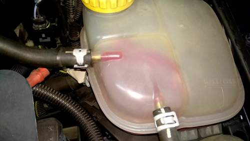

Die Lüfter sollten bei abgezogenem Sensor angehen, da ist also was faul. Deswegen darf er aber während der Fahrt trotzdem nicht heiß werden. Läuft aus den kleinen Schläuchen Wasser in den Behälter? Wird der Dicke Schlauch zum Kühler heiß?
Themenstarteram 16. April 2021 um 17:23
Ich weiß leider nicht ob ich genauso viel nachgeschüttet habe, wie ausgelaufen ist. Der Dicke Schlauch wird Heiß und es kommt bei den 2 kleinen Schläuchen am Behälter kein Wasser raus

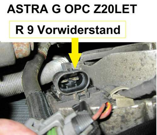

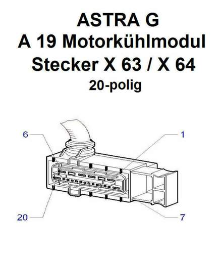

Dann den Stecker vom Motor-Kühlmodul auf Korrosion prüfen.
Kühlmitteltemperatursensor tauschen.
Der kostet keine 20 €.
Am Stecker vom MKM die Kontakte brücken, damit alle Lüfter laufen.

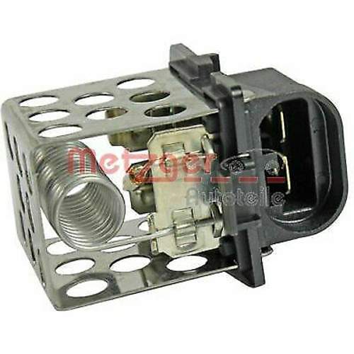

Evtl. Vorwiderstand R 9 am Motorlüfter-Gehäuse tauschen.

Wo befindet sich der Stecker zum Motorkühlmodul?

R 9 Vorwiderstand hier neu :
https://www.ebay.de/itm/361855658562?...

R 9 Vorwiderstand
Einbauort R 9 am Lüfterrahmen
Pinnummerierung MKM-STECKER X 63 X 64

Da muss es aber richtig sprudeln.

Merkwürdig ist, dass kein Wasser aus den kleinen Schläuchen des Ausgleichbehälters kommt.....
