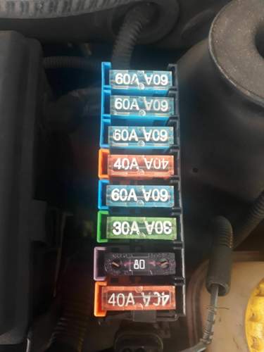

ich hoffe mir kann jemand helfen. Bei meinem Astra ist vor kurzem auf der Autobahn die Lichtmaschine kaputt gegangen, diese wurde in einer Ford Vertragswerkstatt erneuert. Jetzt habe ich das Problem, dass der Wagen heiß wird. Ich habe gestern ein neues Thermostat eingebaut und habe alle Sicherungen überprüft. Der Kühler Lüfter scheint aber nicht anzugehen, wenn man den Lüfter überbrückt springt er an. Was könnte das sein? Ich bin nur Hobbyschrauber und kann nicht viel alleine machen. Ich würde mich über Rückmeldungen freuen.

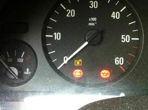

Die MKM-Leuchte muss bei Zündung an brennen und nach Motorstart ausgehen.
Stromlaufplan MKM im Anhang
MKM-Warnleuchte

Sind das die richtigen Sicherungen? Liebe Grüße
