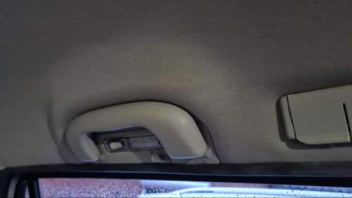

Ich habe einen mit 2.5 mm genommen, sieht dann so aus.

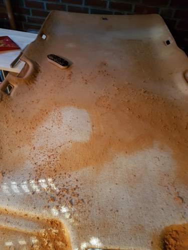

Das schlimmste ist den bröseligen Schaumstoff runterzukratzen. Der Zustand von Hände und Fingern ist dann wie zwei Jahre Ostfront. Aber es muss wirklich vollständig runter sein. Ansonsten klebst du den Himmel auf den bröselscheiss und er kommt gleich wieder runter.

Dunkler Himmel sieht erheblich besser aus. Die 5mm Schaumstoff sind super, da sie unebenheiten kaschieren. Die Montage der Angstgriffe und Sonnenblenden wird allerdings zum Gewaltakt. Nimm lieber 3mm oder so

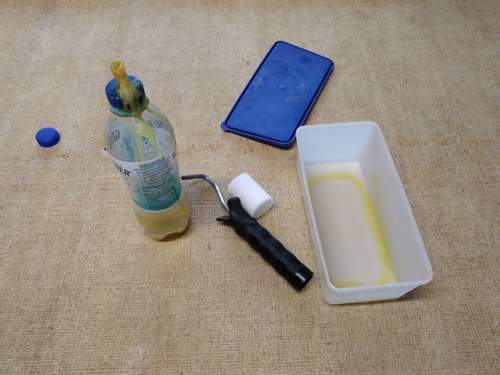

Also der Kleber ist eher wie Kleister, lässt sich super mit der Rolle auftragen. Ich fand den fast schon zu dünn, der wird sofort von der Pappe aufgesogen.
Ich hab da immer einen kleinen Schluck in eine alte Frischhaltedose geschüttet, und dann auf der Rolle verteilt.
Der Kleber kann auch auf der Rolle nicht antrocknen, da immer wieder frischer Kleber draufkommt. Man kommt mit dem Rand der Rolle auch gut in die Vertiefungen.
Erst hatte ich es mit Pinsel probiert, das ist eine Katastrophe und man braucht ewig.
Bei mir ist der alte Schaumstoff fast von alleine abgefallen, siehe Video.

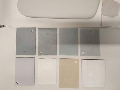

Hie mal die Stoffmuster, die ich habe, im Vergleich.

Wenn du den meinst, den ich jetzt drauf habe: SAM189_01 Beige T189_01
Wie viel? Grob abmessen, vielleicht reichen bei dir 2m, gibt es eh nur in ganzen Metern.
