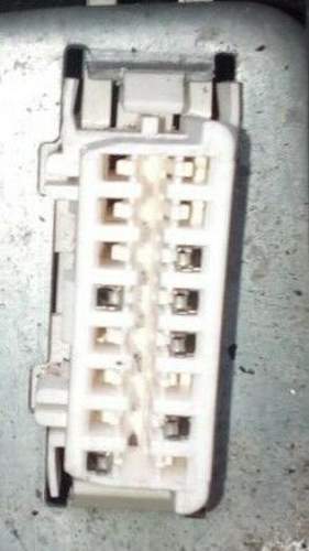

Die Bezeichnung der OBD-Buchse im ASTRA G ist bei allen MJ gleich.
Nämlich Stecker X 13
Der ist immer 16-polig.
Bei X-Motoren sind 7 Pins belegt.
Bei Z-Motoren sind 6 Pins belegt.
Hier fehlt Leitung am PIN 6.
siehe Bild.
X 13 für X-Motoren
X13 für Z-Motoren
