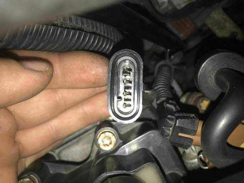

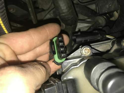

Stell mal Bilder rein vom Stecker.
Beide Seiten vom Stecker.
Mädchenseite und Bubenseite.
Komm momentan leider nicht an das Auto ran, da ich auf Arbeit bin melde mich nachher wenn ich wieder zu Hause bin

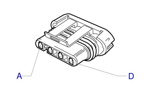

Lamdasonde X20XEV B 44 Stecker 4-polig.
PIN / Kabel Farbe/ Funktion
A Braun/Rot BN/RD 0.5 getaktete MINUS-Leitung vom MSG Heizung
B Braun/Schwarz BN/BK 0.5 Sensorsignal MINUS
C BK 0.5 12 V PLUS-Spannungsversorgung Heizung
D Braun/Weiss 0.5 Sensorsignal PLUS

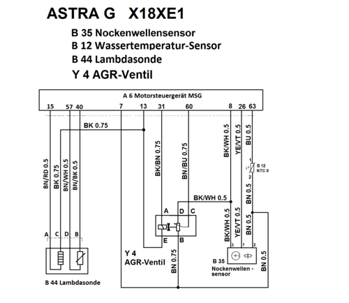

STECKER-Farben und PIN-Belegung stimmen nicht !
Im ASTRA G heisst die Lamdasonde auch B 44.
Und nicht P 32, wie im VECTRA B.
So ist's richtig :
Stecker von Lambdasonde abziehen.
Zündung an
Spannung zwischen PIN B und PIN C messen.
Sollwerte: 5 Volt = Sensorspannung MSG
Ist beim MSG PIN 57 und PIN 40.
Dann :
Spannung zwischen PIN D und Batterieminus messen.
Sollwert: 12 V Batteriespannung.
EDIT:
Sorry,hab im 1.Post die Pins vertauscht.
C mit D.
Schaltplan und Kabelfarben stimmen aber.

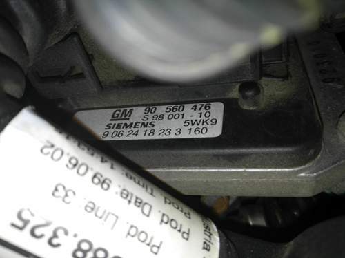

So habe es jetzt endlich mal nach Hause geschafft. Anbei die beiden Bilder. Werde mich dann morgen mal and messen machen und dann berichten. Ihr werdet mir ja vermutlich eine Sonde von VDO empfehlen oder?!.

Nur PIN D gegen Masse Kl.31 MINUSPOL messen.
Die anderen bitte nicht.

Mach trotzdem mal ne Widerstandsmessung zwischen PIN A und PIN D.

Du kannst noch die Versorgungsspannung der Sonde messen bei abgezogenem Stecker.
Einmal für Heizung.
Einmal für Sensor.
Das war's dann aber schon .
Eine defekte Sonde kannst Du so nicht als schadhaft ermitteln.
Was Du gemessen hast,ist ja nur die Heizwicklung.
Siehe Schaltplan.
Heizung ist okay.
Spannung ist evtl. auch da für beides.
Aber ob die Sonde vernünftig arbeitet,kriegst Du so nicht raus.
Falls was unverständlich ist,kannst Du gerne fragen.
