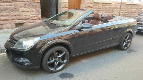

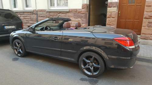

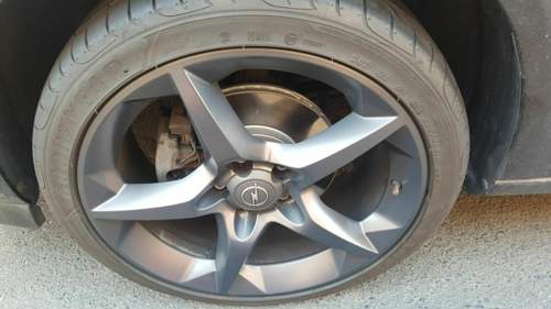

So, habe nach langer Suche endlich einen vernünftigen Radsatz gefunden.
Räder sind drauf OHNE Änderungen am Fahrzeug, den Spurstangenköpfen oder was auch immer.
Schleift nix und Platz ist auch noch massig vorhanden.
Es muss also nicht zwingend ein Sport - bzw IDS plus Fahrwerk verbaut sein.
Nochmals danke an alle die sich die Zeit für mein Anliegen genommen haben.
PS: Auto ist mittlerweile sauber ;-)
