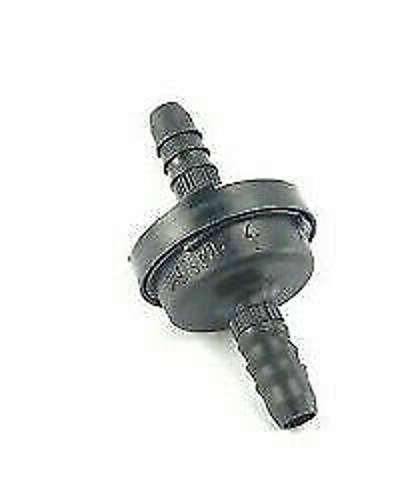

Zuerst das Ventil prüfen.
Geht auch mit dem Mund oder Unterdruckpumpe.Ansaugen aus Richtung BKV muß möglich sein Reinblasen dagegen darf nicht sein.
Unterschiedliche BKV unterscheiden sich im Durchmesser.
Sehe ich ähnlich.
Erstmal Ventil.
Nur gleich neu machen.
Kostet 13 € als Neuteil von OPEL
https://www.ebay.de/.../254503366750?...
Rückschlagventil Bremsunterdruck

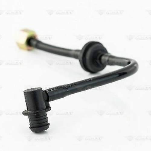

Ich hätte am Samstag mal das Ventil gewechselt. Hätte gleich das Stück Schlauch mit den Ventil gewechselt. Gibt es eine Anleitung wie man das wechselt? oder ist das Stück Schlauch wo das Ventil drinnen sitzt leicht zu wechseln und man kommt gut hin?
Ja.
Ist easy zu machen.
Am Motor ist ne Verschraubung.

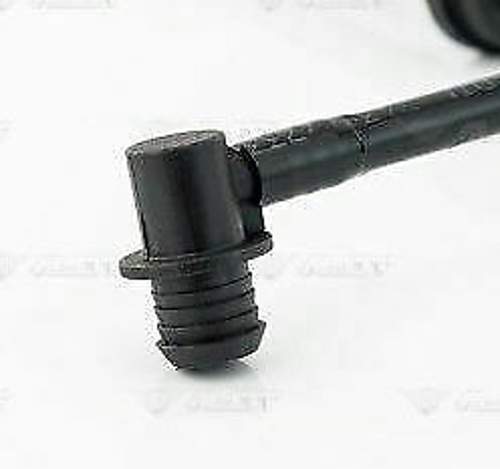

Am BKV einfach Nippel rauspoppeln mit grossem Schlitzschraubenzieher.
Dann reindrücken und am Motor festschrauben.

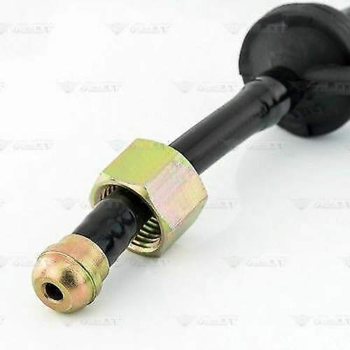

Kompletter Schlauch hier :
https://www.ebay.de/.../122355987458
Komplette Unterdruckleitung
Verschraubung am Motor
Nippel am BKV
