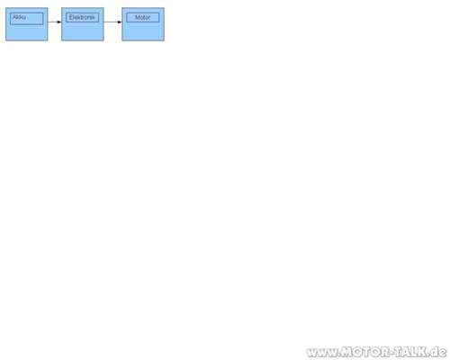

Ein Versuch das Umherschmeißen elektrischer Größen in geordnete Bahnen zu bringen.
pysikalische Größe Vormelzeichen [Einheit]
Spannung U [V]
Strom I [A]
Leistung P [W]
Arbeit W [Ws = Wattsekunden]
Ladung C [As = Amperesekunden]
So da das nun geklärt ist, der Volt/Ampera Akku soll eine Akkukapazität von 16 kwh haben. Wobei Kapazität unglücklich gewählt ist, da der Begriff Kapazität in der Regel nur bei Kapazitäten oder Kapazitiven Effekten verwendet wird und das Formelzeichen C trägt und als Einheit F für Farad (nicht Fahrrad), daher ist auch F = As.
Also hat der Akku des Volt eine Nennarbeit von 16kWh oder 57600000Ws.
Kommen wir jetzt zu den Interressanten Dingen. Der Akku soll wie hier
http://gm-volt.com/.../
erklärt von 80% - 30% der gespeicherten Nennarbeit genutzt werden. Mit diesem Wissen kann man davon ausgehen, das die Betriebsspannung des Akku in diesem Bereich wohl ausreichend ist.
Dazu dann das Bild 1. Betrachtet man die beiden Blöcke Akku und Elektronik. Die Elektronik funktioniert innerhalb eines gewissen Spannungsbereichs, den der Akku zur Verfügung stellen muss. Den Lade- oder Entladestrom und damit auch die übertragene Leistung bestimmt jedoch die Elektronik. Leistung, Spannung, Frequenz und Strom die der Motor grade benötigt, werden von der Elektronik eingestellt.
Als Beispiel der Motor braucht im Moment 50kW. Bei einer Akkuspannung von 350V(Angenommen der Akku ist voll) werden dem Akku dann 142A Strom entnommen, bei einer Akkuspannung von 320V(Angenommen der Akku ist fast leer) eben 156A. Sollte das ein Problem für den Akku sein -> nicht im geringsten. Dementsprechend kann man auch davon ausgehen, das der Strom, den der Akku liefern soll durch die Elektronik auf vernünftige Werte begrenzt wird und der Akku dadurch nicht unnötig geschädigt wird.
Was passiert wenn man mal ein bisschen mehr Leistung benötigt, zum Beispiel in den Bergen?
Ganz einfach Knöpfchen drücken "Mountainmode". Ab jetzt wird nur noch ein Teil der benötigten Leistung vom Akku zur Verfügung gestellt, der Rest kommt vom Generator.

Bild-1
