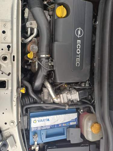

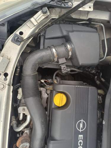

Kann mir wer noch zeigen wo das teil ist ?
Das würde ich noch gerne wissen ?
Guckst Du hier
KLICK
