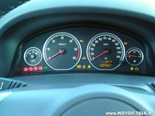

Beim Astra sind die Tachoanzeigen Rund, beim Vectra C/Signum nicht ganz Rund...
Hier nochmal der Vergleich:
Mir würde die Glühwendel fehlen und die Anzeige für den Automatik Gang
OPC
Facelift

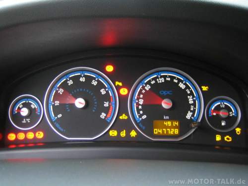

habe seit heute Nachmittag in meinem 1,8er den OPC-Tacho mit Scan
Ey ich bekomm das Grinsen nicht mehr weg! Das ist total geil!
Optische Aufwertung. Allerdings habe ich noch den Tacho modifiziert, also habe mir Chromringe gebastelt und rein machen^^
Der Tacho wirkt sehr Hochwertig und lässtsich in wirklichkeit besser ablesen als es auf Bilder wirkt.
Wenn man den Tacho günstig bekommt, nachrüsten!
