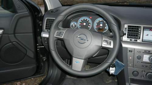

Hallo wollte mal fragen ob schon jemand in seinen Vectra c 1.9cdti einen OPC-Tacho eingebaut hat?
Und ob es viel Arbeit ist und was es kostet?
MFG

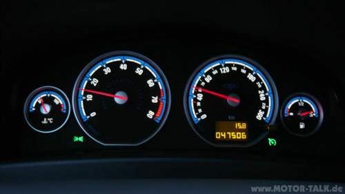

Seit heute ist in meinem 1,9er auch ein OPC Tacho verbaut, alles ist möglich....
Die Drehzahl passt, diese steigt erst sehr spät (ab 4500min) schneller hoch und wir dann falsch angezeigt...
Wir Diesel Fahrer brauchen keine hohe Drehzahl, von daher egal!
Der OPC Scan funktioniert auch, diesen aktiviert man in der Variantenprogrammierung vom Instrument!😉
Man muss wirklich aufpassen, dass man nicht zu schnell fährt, denn die Kmh lassen sich wirklich sehr schlecht ablesen als im normalen Instrument, dafür sieht es im dunklen richtig schick aus!😁
@Berlina 1.8, dir noch mal recht schönen Dank, ohne deine Hilfe hätte mein FOH das wohl nicht so programmiert bekommen.😉
Gruß Jan

Für das Instrument habe ich knapp 300€ bezahlt und für den Einbau mit Programmierung 50€...

der opc tacho sieht schon ganz gut aus, aber bei einem 1.9er würde ich keinen einbauen. es ist doch deprimierend wenn man nur 2/3 der max. km/h voll bekommt.😉
Lässt sich dieser OPC-Scan eigentlich auch bei nem normalen Tacho programmieren oder kann das nur ein OPC-Tacho?
Wenn du ein FOH in deiner Nähe hast, dann fahr doch mal zu ihm und lass ihn mit dem Tech2 in die Varainatenprogrammierung vom Instrument gucken! Dort gibt es den Punkt OPC/VXR welches dann auf ja stehen muss....
Kann natürlich sein, dass diese Funktion nur für das OPC Instrument vorgesehen ist.
