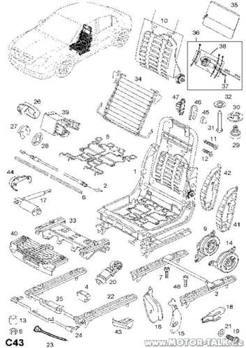

Die Recaro Sitze habe ich komplett bekommen, es musste nichts getauscht werden, die alten Sitze raus und die neuen Sitze rein! Die Konsole ist immer am Sitz mit dran und gehört zum Grundgerüst, dazu siehe Anhang.
Wenn dein Kabelbaum nicht für elektrische Sitze vor-gerüstet ist, so kannst du dir den Strom von der hinteren Steckdose nehmen.
Gruß Jan

Die Sitze gibt es beim FOH nicht komplett zu kaufen, man bekommt alle Einzelteile und muss diese dann zusammenbauen was einen großen Arbeitsaufwand bedeutet...
Hier die Preise, ich hatte mich damals mal schlau gemacht und hatte es schon mal hier gepostet!
Sitzrahmen = 1100€ (man könnte den alten verwenden)
Schaumstoff Sitzfläche = 200€
Schaumstoff Rücken = 200€
Bezug Rücken = 900€
Bezug Sitzfläche = 650€
Kopfstütze = 340€
Gesamtpreis pro Sitz: 3390€ + Kleinteile x 2= ungefähr 7000€😰
