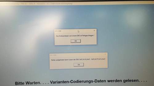

Weiß jemand warum der Fehler kommt?
Habs schon länger, mit allen Versionen dasselbe.
