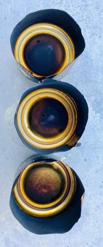

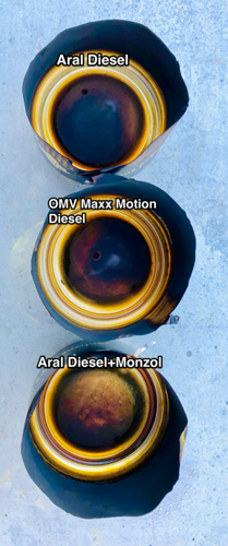

Habe heute einen Verbrennungstest gemacht, mit jeweils 3ml Diesel. Anbei das Bild.
Von oben nach unten:
1. Aral Standard
2. OMV Maxx Motion Diesel
3. Aral + 1:200 Monzol
Folgend ein paar Beobachtungen:
- Der OMV Maxx Motion ist heller, fast klar weiss
- Der OMV Maxx Motion Diesel hat minimal länger gebrannt als der Standard ARAL Diesel
- Die Flammfarbe war bei allen 3 Kandidaten gleich
- während dem Abbrand haben alle 3 "gerußelt", hier einen Unterschied zu erkennen ist schwer
Ergebnis:
Zwischen OMV Maxx Motion Diesel und ARAL Standard ist kein Unterschied zu erkennen gewesen in der Dose nach Abbrand, evtl. marginal weniger Ruß bei OMV, aber wirklich nur homöopatisch. Beim ARAL+Monzol ist deutlich weniger Ruß in der Dose erkennbar gewesen.
Oben Aral, Mitte OMV Maxx Mot, unt. Monz
Cool das du dich hingesetzt hast
Frage aber, ob diese Verbrennung vergleichbar mit der im Motor ist oder nicht
Da ich auch überzeugt pansche, erfreut mich das Ergebnis dieses Versuchs.
Xavair1, kannst du vielleicht diesen Versuch als Gegenprobe ein zweites Mal durch führen? Dann würde man sehen, ob der wenige Ruß bei Aral+Monzol nur Zufall war.
Mal schauen....
Habe das Bild nochmal beschriftet.

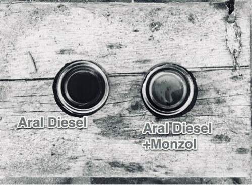

Hab heute nochmal bisschen Diesel verbrannt. Um die Ergebnisse besser darzustellen, habe ich Belichtung und Farbe geändert, daher schwarz/weiss
C6cab350-132c-4596-8475-b0ae311ada84
Danke für den weiteren Versuch. Es ist meiner Meinung nach wieder ein eindeutiges Ergebnis. Da bleib ich doch glatt überzeugter Panscher. ;-)
Also aufgrund des Foto Winkels sind nur die Dosen auf einem Foto vergleichbar. Nicht alle untereinander.
