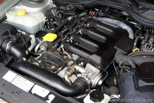

Die positiven Erfahrungen mit Zweitaktöl bei meinem Wirbelkammer-Turbodiesel führten dazu, dass ich es bis heute beibehalten habe. So auch 2006, als ich mir meinen OMEGA 2.5 DTI (mit Y25DT/modifiziertem BMW 2.5 L M57-Common-Rail Reihensechszylinder-Turbodieselmotor, 24 V) gebraucht zulegte. Der bekam direkt bei km-Stand 63.000 seine erste Dosis bei der Abholung in den Tank und ist seitdem nicht mehr ohne Zweitaktöl gefahren. Derzeit hat er erst 108.000 km abgespult, aber vollkommen problemlos. Bislang keine Defekte an Injektoren oder Pumpen oder Sonstiges. Das Startverhalten ist sowohl kalt- als auch warm stets ausgezeichnet. Der Motorlauf ebenfalls ausgezeichnet, mit einem zwar dieseltypischen - aber sehr gleichmäßigem und ruhigen Lauf. Der Rußausstoß ist laut den AU-Protokollen der letzten Jahre äußerst gering. Ein technisch optimiertes AGR-Ventil tut dazu sein übriges. Die Drallklappen habe ich bei dem Motor Anfang 2007 präventiv entfernt, um der Gefahr eines Motorschadens vorzubeugen (die Problematik dürfte derweil bekannt sein).
Übrigens tanke ich den Dieselkraftstoff für mein Auto zu 99 % an freien Tankstellen, wenn es sich einrichten lässt.
Nun zu den verwendeten Zweitaktölen: angefangen hatte ich - wie viele andere auch - mit dem seinerzeit erschwinglichen und derzeit total überteuerten 'LM 1052'. Als die Wucherpreise dann irgendwann inakzeptabel wurden, bin ich zunächst auf 'Meguin teilsynthetisch' und danach auf 'Meguin mineralisch' umgestiegen. Danach des Preises wegen auf 'Mitan/Alpine teilsynthetisch' und derzeit auf 'Mitan/Alpine mineralisch'.
Mein Diesel ist ein EURO 3 ohne Dieselpartikelfilter und daher genügsam und nicht anspruchsvoll was die Brenngüte des jeweiligen Zweitaktöls anbelangt. Mich interessiert primär eine gute Schmier- und Reinigungswirkung bei gutem Preis-/Leistungsverhältnis und nur sekundär das Brennverhalten sowie Aschebildung.

Abgesehen von meinem Diesel betreue ich u. a. noch einen MB S211 280 CDI, der ebenfalls seit gut vier Jahren Zweitaktöl als Additiv erhält. Keinerlei Probleme mit Injektoren oder Common-Rail-Hochdruckpumpe - bisher. Also alles in allem nur gute Langzeit-Erfahrungen.
