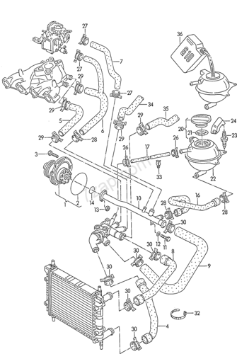

Du sagst, der Block sei hinten auf Höhe der WaPu nass, schau dir mal dein Wasserrohr an, dass von der Pumpe weg geht. Davon gibst 3 Varianten:
- Verschraubt mit Papierdichtung
- Verschraubt mit O-Ring*
- Gesteckt mit O-Ring*
Wenn bei dir die Nr. 14* über die Jahre porös geworden ist, dann dehnt sich das Gummi und Metall bei Hitze aus und lässt beim Abkühlen das Wasser herauskriechen.
Die verschraubten gab's doch nur im VFL.
Also wird es definitiv das gesteckte Teil mit O-Ring sein.

Bis Anfang 192 gab es auch die geschraubten im 2F, erst danach wurde auf die gesteckten umgestellt. 😉
