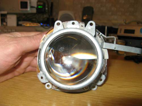

Hallo 🙂
Ich habe hier in Forum, was Gefunden wegen den Scheinwerferglas wieder klar zu machen. ( Find das Thema aber nicht mehr )
Ich hab das mit 2000 Naßschleifpapier gemacht, und Plexiglasreiniger.
Leider ist mein Scheinwerfer jetzt Total Versaut.... (Milchich)
Siehe Bilder:
Was kann ich da am Besten jetzt noch mit machen?

Nein, da veblasst nichts, die sind ja schließlich aus Glas.
Aber sie verstauben und ein recht fester Schmutzbelag setzt sich doch schon auf den Linsen ab.
Um die komplett und gründlich zu reinigen muß man die Scheinwerfer schon demontieren.
Die weitaus größeren Verluste der Lichtleistung kommen aber durch das Schutzglas (Ehem. Streuscheibe), verschmutzte oder beschädigte Reflektoren (die gibt es ja auch noch!) und zu guter Letzt, auch durch die Leuchtmittel und ihre Sockelung zustande.
Ein abweichen der höchsten Leuchtdichte -aus dem Brennpunkt der Fokussierung- um nur 1-2mm, kann die Lichtleistung fast halbieren.

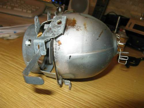

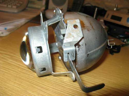

ich habe jetzt mal die Fotos von meinen Scheinwerfern hochgeladen. Vielleicht kannst du damit was anfangen und mir nen Tip geben...
Was erwartest du denn von mir?
Ich kann doch nichts dazu sagen.
Wassoll ich denn auf den Fotos sehen?
Ich sehe es nur wenn ich die SW raus und zerlegt habe.
Das ist ja kein Staubbelag mit Flusen der da drauf liegt.
Bei dem Fotoaparat oder einer Brille siehst du doch auch nur das was nicht stimmt, wenn du selbst durch schaust.
Die Frage ist, ob die Linsen trübe sind, oder ich mir das nur einbilde.
Sollte das auf den Fotos nicht zu erkenne sein, muss ich mir was anderes einfallen lassen.
