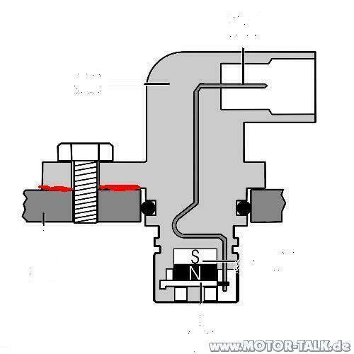

ich hab schon eine auf der Schraube... nützt nix, das einzige was vllt helfen würde, wäre ne Unterlegscheibe unter dem Sensor, aber dann ginge er hinten wieder nicht komplett rein.
Wenn ich dich richtig verstehe, hast du wenn der KWS plan anliegt einen Spalt zwischen Befestigungsnase und Block?
Hast du mal geschaut, gefühlt, den alten Sensor kontrolliert, ob der Nullring vom alten Sensor noch drin sitzt?
Alternativ, wenn nicht, versuch doch mal den Spalt zwischen Motor und Befestigungslasche mit ner Unterlegscheibe auszugleichen. Nur so ne Idee von mir....
Nein, das wäre ja zu logisch, dass er dann kippt.
Nein, wenn er plan anliegt, dann passt er vorne und hinten und überall außenrum, dann ist er aber nur feste gesteckt. Denn sobald die Schraube kommt, ist nix mehr mit überall abschließen, dann schließt es zwar an der Nase ab, aber hinten hebt er sich raus. Und mit hinten gegendrücken und vorne schrauben geht leider gar nicht bei dem Platzangebot, hab auch schon versucht mit ein bisschen Hebelkraft ihn hinten wieder reinzudrücken, funktioniert nicht.
Das mit der Scheibe unter der Nase vom Sensor habe ich mir auch schon überlegt, ich rätsel nur, wie ich die da hinbekommen soll und ich glaube nicht, dass der dann hinten wieder zum Anliegen zu bringen ist.
Und ich hab ihn nur handfest angezogen.
guten morgen! hast du den neuen geber verbaut? achte darauf das der alte O-ring ausgebaut ist und der neue an seiner position sitzt! normal drückst du ihn mit etwas öl oder noch besser mit dichtmittel rein und ziehst in dan an(etwas knifflig).falls das keinen erfolg hat machst du eine 6er unterlegscheibe an die rot markierte stelle! mfg
Hallgeber

was mir noch einfällt,zieh bitte den KW-sensor nie mit der schraube rein ,sonst klafft er an der gegenüberliegenden seite schräg weg! massier den sensor mit dem daumen ohne schraube mit leichten kreisförmigen bewegungen in seine position rein(dichmittel nicht vergessen oder ein schmiermittel) und setz dann erst die schraube und zieh sie an! wenn du es mit der schraube anzuziehen versuchst geht die schraube ungefähr bis zur hälfte rein und wird dann schwergängig und der sensor sitzt schief und das ist ja bei dir der fall! wünsch gutes gelingen. mfg  p.s. auch ein auto braucht streicheleinheiten!!!!!!!!!!!!!!!!!!!!
ich drück den immer erst rein, das ist ja das Problem. Anders würde ich das gar nicht hinbekommen, sonst wäre ja die Gefahr noch größer die Schraube zu verlieren. Da unten ist ja nur für eine Hand Platz.
