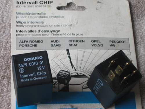

Ich hol das Thema mal hoch da ich denke dass meine Frage hier mit reinpasst. Kann man bei verbautem Regensensor, auch wieder zurückrüsten auf den Wischerhebel mit Verstellrädchen? Kann ich den einfach einbauen und das tut? Mich nervt die Nervösität des Regensensors, wenns bissle regnet auf der Autobahn und man eigentlich sogar ganz ohne Wischer fahren kann, wischt er dauerhaft wie ein Blöder.
In der Stadt und Landstraße ist's ok, nur bei Tempo 140 aufwärts und leichtem Regen wischt er sich einen Wolf. Ich tendiere hier dann dazu den Wischer ganz auszumachen und tippe den Hebel aller 30 Sek. mal an für einen Wisch. Bei meinem anderen Omega ohne Regensensor würde ich das Rädchen ganz runter auf maximale Wischpause machen und es wäre perfekt.
Hier sind die programmierbaren Relais die beste Lösung.
Rückrüsten ist zudem genau so möglich, wie das Nachrüsten.
Programmierbare Relais? Ich stehe gerade auf dem Schlauch. 😕
Wenn man z.B. mittels Tech2 die Empfindlichkeit des Sensors etwas runterstellen könnte wäre das ggf. auch schon ausreichend. Aber Rädchen is halt Rädchen, da sag ich was gemacht wird. 😁

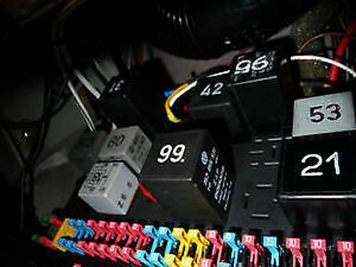

Nein, bei VW / Audi (Relais 99), anderen Herstellern und auch im freien Markt sowie bei ELV erhältlich, gibt es über den Wischerhebel programmierbare Relais die sich die Intervall-Zeiten merken, die zwischen zwei Betätigungen des Wischers vergehen und behalten diese Zeit bei, bis du z.B. eine kürzere Zeit wählst, oder ihn ausschaltest.
Relais99-63520
Img-4853
Img-4853
+2
thomas, i hab noch Programmierbare Relais da, hatte alle meine Opel (ausser
Astra G) damit ausgestattet, nur der jetzige hat (noch) Regensensor,
schreib mir deine Adr. dann schik i dir eines
