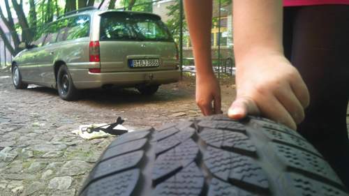

Also ich fange mal von Anfang an, ich musste heute mit Familie zu Schwiegermutter sind ck. 200 Km von uns entfernt.
Sohnemann ist hin gefahren und ich wollte dann zurück fahren, Sohnemann war so ck auf 180 km/h und kurz vor dem Ziel bemerkten wir das der Omi hinten wackelt als wenn ein Rad lose ist.
Wir haben alles nachgeschaut, habe aber nichts gefunden. ich bin dann Abends sprich jetzt mit 100 km/h zurück gefahren, denn meine Tochter muss morgen früh arbeiten Ups heute früh 😁.
Naja wie gesagt der Wagen Eiert hinten immer noch als wenn ein Rad lose ist.
Radmuttern haben wir nachgeschaut und wir sind auch auf Hälfte der Strecke mal ran gefahren und haben überprüft ob ein Rad vielleicht zu heiß sind.
Radmuttern sind alle fest und es wurde auch nicht zu heiß.
Wenn ich langsamer fahre Eiert es mehr und bei mehr Geschwindigkeit geht es fast weg aber nicht ganz.
Jetzt meine Frage, was kann es sein??? gut ich konnte jetzt nichts mehr weiter verrichten, weil es einfach zu dunkel ist, denke mir aber das z.b. das ein Wuchtgewicht vom Reifen weggefallen ist, oder das ich irgendwas zwischen den Reifen habe was so eine unwucht macht oder das mein DIF bzw. einer meiner Antriebswellen einen defekt hat.
Hatte jemand schon mal so ein Problem, denn ich der Suche habe ich auch nichts gefunden 😉
Bitte bitte helft mein Baby wieder auf die Beine 😉 😁

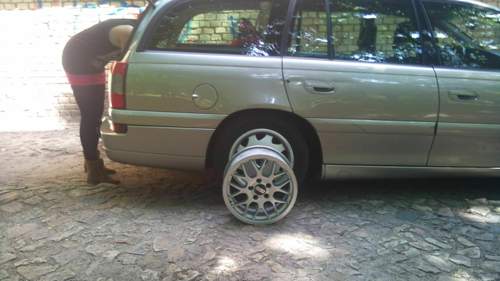

Mann feet,
musst du noch in der Wunde rum bohren 😛 was meinst du wie mich das Ärgert das hätte ich sehen müssen.
Wenn mein Hinterteil nicht so weit weg von meinen Zähnen wäre dann hätte ich 😉 😁 😁 😁
Nee Spaß bei Seite ich bin froh das der Tipp von Rosi kam den so hätte ich nie darauf geachtet.
Gut Ärgert mich so ein bisschen wegen den Reifen aber was soll es, darf mich in Moment nur nicht erwischen lassen denn ich fahren jetzt auf einer Achse mit ein Sommer- und ein Winterreifen, muss jetzt bis zum Wochenende bleiben denn ist unsere Kasse wieder flüssig.

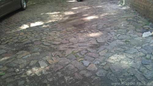

Aber ich frage mich wo das her kommt, ob es vielleicht von unseren Parkplatz kommt denn die Pflasterstein ist Uhraltes Kopstenplaster und sehr uneben (Bild) und die Steine sind auch nicht gerade sehr glatt und der wagen stand mal eine Woche ohne das er bewegt wurde.
Habe den Wagen jetzt auf der anderen Seite stehen das ist das Pflaster doch ein bisschen ebender.

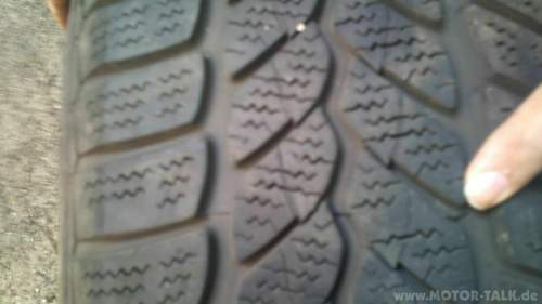

Was haben die Reifen denn für DOT`s ?
es sind ganz einfach Altersbedingte Risse, hervorgerufen von zu wenig Druck im Reifen und
von kleinen Steinchen im Profil die sich bei jeder Radumdrehung reindrücken in die Lauffläche!
die Strasse hat keinen Einfluß auf dieses Schadensbild,höchstens die Steinchen die auf ihr liegen!
Wenn ich dieses Steinchen beim Fahren höre,blub-blub, hört sofort meine Fahrt auf und ich suche es,im Profil.
ist meine Erklärung!
Am besten ist das Bild nr-3,da wird das neue Popometer geeicht,grins!
man könnte auch sagen,weil kein Gummi mehr da ist zum Fahren, wird jetzt auf Schiene umgerüstet!
mfg
P.S. Feet-
beim WOWA darf man ja nur 100Km/h fahren,wenn der Reifen maximal 6 Jahre alt ist,unter anderem!
ist der Reifen Älter wie 6 Jahre gehen nur noch 80Km/h! wie Alt sind aber die Reifen,die jeder Fährt?
Steph-was Du für Reifen auf der Achse hast ist total Egal,Hauptsache die verschiedenen Reifen sind Achsweise montiert!
