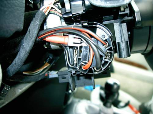

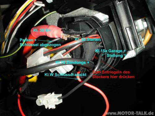

Hallo ich bin neu hier und möchte meine Alarmanlage anschließen.
Ich hab eine Alarmanlage mit der Funktion Motorfernstart weiß aber nicht wie ich die Alarmanlage am Zündschloß anschließen soll. Möchte nichts kaputt machen.
Kann mir jemand helfen mit den Kabelbelegungen?
Danke im vorraus

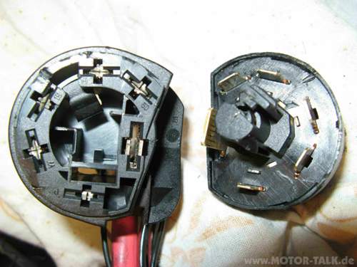

Reicht Dir das, oder was brauchst Du genau ?
Zuendschloss-mod-98
Zuendschloss-spannungsverteilung

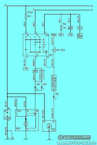

Das ist der Schaltlan der Alarmanlage. Nach der Bezeichnung Zündung, Zündung 1 , Zündung 2, Start soll man anschließen.
Wenn ich wüßte was aus meinen Foto die Kabel genau sind.
Hier das Foto von meinen Omega b Baujahr 1994.
Am besten wenn ich diese Kabel zu den Zündungen vom Schaltplan beschrieben hätte.
Bei mir sind die beiden Kabel Schwarz-rot zusammen.
Noch eins ich weiß nicht wo ich den Anlasser anschließen soll. Wenn es eins von diesen Kabeln auf dem Foto ist dann bitte eine genaue Beschreibung am besten von den allen Kabeln.

Wer hatt denn da an dem Zündschloß rumgeschnibbelt ?
War der mal geklaut?
Sieht ja grausam aus......
Kabelvergewaltiger, Elektrikbanausen !😁😕😉

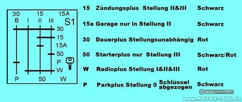

Die Kabelfarben und Durchmesser sind doch aus dem Plan ersichtlich.

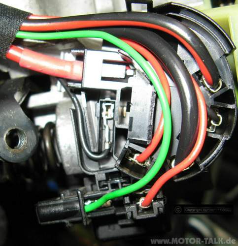

So, ich habe Dir mal an Deinem Bild die Kabel beschriftet. (Bild im Anhang)

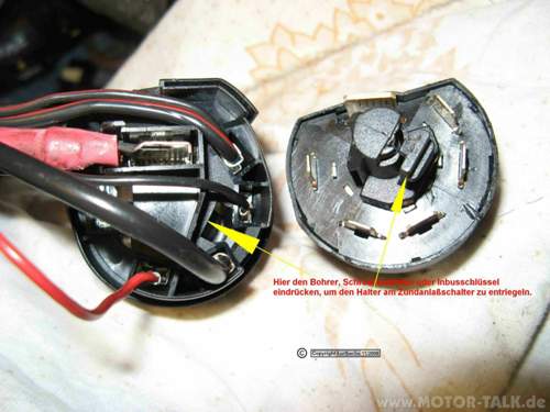

Wenn Du den Stecker vom Zündchloß abziehst, stehen da auf dem Secker auch alle Klemmen schön bezeichnet !
Der Stecker muß durch die seitliche quadratische Bohrung, zwischen den Kabeln Garage und Kl.15, mit einem Schraubenzieher durch reindrücken entriegelt werden
Kannst Du den Plan mal einscanen, dann kann ich Dir die Klemmen da auch genau einzeichnen.
Zuendschloss-mod-94
Entriegelung-stecker-zuendsc
Zuendschloss-mj-94-97-vi
Also bei manchen Bildern von Kabellagen im Auto frage ich mich immer warum ich mir soviel Mühe mit vernünftigem verlöten und Schrumpfschlauch mache 🙁
Das auf dem Bild sieht eher so aus, als ob schon mal eine Alarmanlage verbaut war, bzw eine Wegfahrsperre nachgerüstet wurde.
"Möchte nichts kaputt machen."
NAJA, vielleicht geht ja auch von selber was kaputt. Würde mich nicht wundern, wenn sich das Lüsterklemmenklumpentier sich auch noch woanders eingenistet hat.
Aber mal davon ab: Wie soll denn der Fernstart funktionieren, wenn der Wagen ne Wegfahrsperre hat?
Und wenn man sich schon ne Alarmanlage einbaut, deaktiviert man ja nun nicht unbeding die vorhandene Wegfahrsperre. Die hat eine 94er Oma jedenfalls.
Wer ne Oma klaut, ist aber auch selbst schuld.

Wow danke schön für die beschrieftung bin begeistert. jetzt kann ich mich mit spaß an der alarmanlage ran machen.
Die kabel habe ich selber (dumm aber was soll ich machen wenn ich mich nicht aus kenne) getrennt. ist doch heut zu tage kein problem den es gibt ja auch andere isolierungen.
habe das so gemacht damit ich ohne probleme ausprobieren kann was was ist.

wenn mir jemand wirklich helfen kann dann bitte aus der zeichnung die
beschreibung mit der zündung.
das heist die zündung, zündung 1, zündung 2 und start wie diese 4 kabel in der reihe am schloß verbunden werden sollen.
