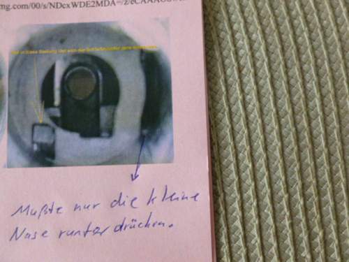

ich kann mir leider das Album zum Zündschloß nicht mehr ansehen, da Google kein Konto für privat zulässt.
Mein Problem ist, dass ich den Zylinder nicht mehr rein bekomme.
Hier ist was beschrieben, dass da ein Bolzen für das Lenkrad mit einem Schraubenzieher entsperrt werden soll.
Wo ist der genau und wie geht das, Bilder wären auch schön ?

Hallo kurtberlin,

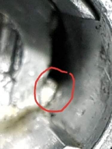

ich wünsche auch ein gutes neues Jahr und bleibe gesund. Danke für die schnelle hilfe. Auf den Bildern sehe ich wie es aussehen muß. Oberhalb von der Öffnung mit Pfeil ist so ein kleines Metallplättchen. Wenn man es nach hinten drückt federt es wieder nach vorne. Habe mal ein Foto gemacht.
Aber wo stecke ich den Schraubenzieher rein um es zu ändern ?
Ich meine wie bekomme ich das Innenteil in die richtige Position um den Zylinder einzurasten ?

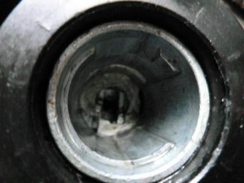

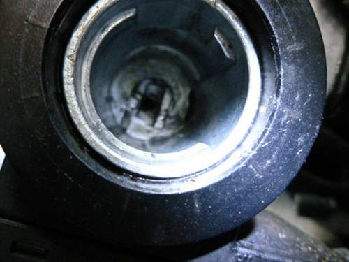

Mit einem langen schmalen Schraubenzieher auf der rechten Seite in den Schlitz, im Boden der Schließzylinderaufnahme, also nach FZ vorne gesehen, den Mechanismus nach unten drücken, bis er ganz unten einrastet. Schau dir dazu die Aufnahmen von mir nochmal genau an.
Wenn es schwer geht ein wenig am Lenkrad wackeln, die Mechanik zieht nämlich den Lenkradsperren-Riegel aus der Lenksäule und wirkt an der Stelle oft, mit mächtiger Kraft, klemmend auf den Riegel.😉

Hallo kurtberlin,
habe den Schließzylinder wieder reinbekommen, dank deiner Hilfe. Ich hatte Glück, ging ganz leicht bei mir ohne Kraftanstrengung. Wie auf dem Bild zu sehen ist habe ich da nach unten gedrückt und dann ist der Zylinder wieder eingerastet. Da war die Lenksperre wohl doch nicht ganz blockiert.

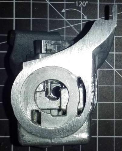

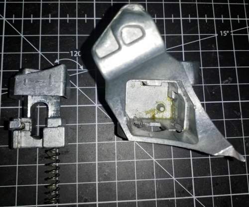

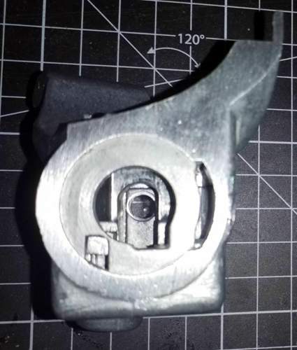

Ich habe für euch nochmal die Säge geschwungen und ein überzähliges Gehäuse zerlegt und in Details fotografiert.
Damit könnt ihr euch dann, bei zukünftigen Zündschloß-Aktionen, mal ein richtig vollständiges Bild um die dahinter steckende Mechanik machen.😉🙂
Lenkradsperre, Zündschloß zerlegt

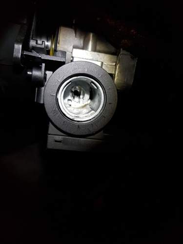

Hallo und was kann mann machen wenn er nicht unten bleibt der pinn.
20241114-191900
Hi meine das Teil.
@andy6374,
ist in diesem Thread ganz gut beschrieben.
KLICK
Ist allerdings ein anderes Forum, um die Bilder sehen zu können brauchst Du dort einen Account.
D.U.
