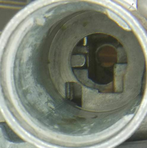

Nein, sie sind zwar beweglich aber verschlissen. Wenn du dir dazu die Bilder wirklich genauer angesehen hast, hättest du sehen müssen, daß bei einem Verschleiß von Schlüssel, oder Riegelplättchen, diese über den inneren Zylinder herausstehen und so eben die Drehung blockieren.
Und nicht irgendwann machen, sondern sofort,.... ohne auch nur einen Tag zu warten!
Der Punkt ist dann nämlich eigentlich schon ständig da/erreicht, an dem das Schloß endgültig blockiert.
Du hattest also mächtig Glück bis jetzt!
Und glaube mir, das haben die letzten Jahre gezeigt.
Das blockieren des Zündschlosses passiert ziemlich sicher nicht, ohne dringenden Termin, bei dir zu Hause, oder gar vor einer Werkstatt,....
Nein, es passiert immer in den prekärsten, unmöglichsten, peinlichsten, unangenehmsten Situationen!
Mache es sofort, umgehend!

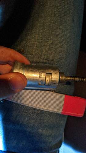

Also, die Schließzungen standen nun nicht grade sehr weit raus, bei weitem nicht so heftig wie auf den Bildern von Kurt. Hab sie trotzdem mal nachgerabietet, aber selbst im ausgebauten Zustand hakt es weiterhin. Hatte dann die Klinkensperre im Verdacht, aber daran liegt es auch nicht.
Hab auch alle Schließzungen nochmal nachgefeilt, weil ich den Eindruck hatte dass manche beim händischen Eindrücken haken. Dachte die hätten irgendwo vielleicht nen Grat. Auch das war erfolglos.
Weiß jetzt nicht mehr weiter, und hatte dann vor den ganzen Kram wieder zurück zu montieren. Aber jetzt bekomm ich das Schloss nicht mal mehr in's Auto montiert. Beim Einstecken blockert irgendwas. Die Sperre die man niederhalten muss ist beweglich, aber kurz bevor das Schloss in der Zielposition ist blockiert etwas hart.

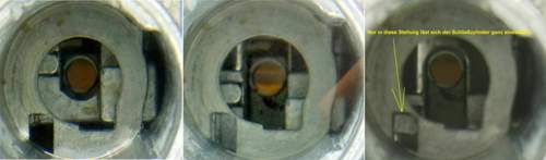

Die ist nicht nur beweglich sondern sie (Ist der Auslöser für die mechanische Lenkradsperre) muß in der entriegelten Stellung einrasten (Den Riegelmechanismus mit einem langen schmalen Schraubenzieher in die Stellung drücken), um den Zylinder rein zu bekommen!
Lenkradsperre entriegeln
Lenkradsperre verriegelt
Lenkradsperre 1. Richtung entriegeln
+3

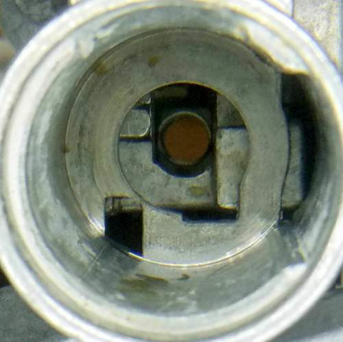

Hier mal die Bilder von meiner Instandsetzung, die aber immer noch hakt. Denke das ist optisch OK. Morgen dann der nächste Einbauversuch, wobei ich da kein gutes Gefühl hab.

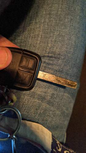

Was mir aber noch aufgefallen ist. Schlüssel hat Kennung 105 Zylinder aber 712. Komisch, dachte das sollten jeweils die selben sein. Auto wurde aber noch nie verbastelt (1. Hand, 45.000km bei Übernahme, Scheckheft)

Ich meine bei den Bildern schon zu sehen, daß da wohl noch diverse Sperrplättchen zu hoch überstehen.
Das bekommt man am besten hin, wenn man mit einem Fächerschleifer-Aufsatz und einem Dremel, mit hoher Drehzahl die Plättchen auf den Zylinderradius rundschleift.
Alternativ die zu hohen mit einem Filsstift markieren, entnehmen und mit einer Schlüsselfeile oder am Schleifstein nacharbeiten.
Sie können ruhig ein wenig zu kurz sein. Ich mach die eh immer gut 0,5mm kürzer als den Radius.
Dann die oberen hakeligen Kanten der Plättchen ein wenig abrunden, damit sich auch ein doch noch vorwitziges Plättchen im Sperrschacht nicht verhakt und so von dieser kleinen Rundung an den Seiten in den Zylinder zurück gedrückt wird.
Keine Bange, die Länge reicht, selbst dann, bei weitem immer aus, um den Zylinder, bei entferntem Schlüssel, trotz dieser Behandlung, sicher zu sperren.
So hast du aber für den Rest deiner Zeit mit dem Omega damit nie wieder ein Problem.

Das Schlüsselprofil 105 haben alle Omega B, es hat nichts mit der von dir zitierten Zylinderkennung zu tun.
Das mit der Schlüsselnummer hatte ich dann wohl in deinem Google Album falsch verstanden.

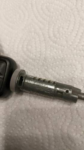

Hab jetzt die Schlißezungen nochmal mit dem Dremel nachgerabeitet (ich hab den Dremel gestern partout nicht in der Garage gefunden...) und mit Siliconfett einbalsamiert. Es läuft jetzt, noch etwas besser, aber bei jedem zehnten mal hakt es dann doch noch. Manchmal denk ich, dass es doch am runden Sperrzapfen liegt, der die Rampe nicht hoch will. Haben ja einige hier auch schon mal beschrieben.
Egal, hab's jetzt eingebaut (deine Bilder von der Schlossaufnahme weiter oben waren hilfreich 😉 ). Ich hoffe ich hab jetzt Ruhe. Vielen Dank für die fachliche und moralische Unterstützung. 😁
