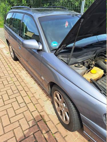

Hallo, ich habe eben festgestellt, das der obere Patentverschluss des Wärmetauschers im Motorraum etwas undicht ist. Kann man den abziehen und die Dichtung erneuern? Falls ja, wie geht das? Dann habe ich gesehen, das da so grüne Ringe lose auf den Rohr aufliegen, muss das so sein?

Ich hab am Sonntag einen 2.2er Caravan mit Motorschaden gekauft. Ich glaube am Ersatzmotor ist der Schlauch noch ran, das erfahre ich am Samstag wenn ich wieder im Verein bin.
Dann kannst Du den Schlauch gerne haben.
