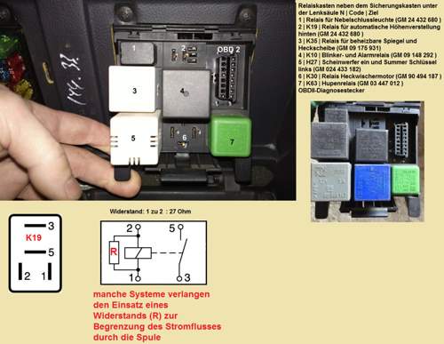

Noch ein Hinweis:
Es wird hier immer auf ein NSL Relais hingewiesen. Beim Omega B gibt es so eines nicht! Das fälschlicherweise als NSL Relais benannte ist das Fernlichtrelais. Die NSL wird direkt über den Lichtschalter OHNE ein Relais geschaltet.
Unabhängig davon, sind die Relais Fernlicht und Niveau identisch.
Was man probieren kann:
Relais Niveau raus und Pins 4 + 5 brücken, dann müsste der Kompressor anlaufen.
Pins 1 + 3 mit Prüflampe. Hier darf nur bei Zündung ein das Lämpchen leuchten. Wenn hingegen auch in Position aus und W die Lampe leuchtet, ist was faul.
Entweder hinterm Relaisträger oder an Stecker X8 (Fußraum Fahrerseite).
Den Sensor kann man eigentlich ausschließen, da dieser ja auch an F15 angeschlossen ist.

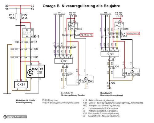

der Stecker X8 ist doch in dem Plänchen zu sehen,
was ich Dir vorher gegeben hat.
da kann man auch draufklicken oder oben die Lupe (bzw Plus) nehmen.
auch kann man sich den Stecker mit allen Pin,s anschauen.
mfg
auf dem Relais k19 liegt eine Spannung von 12 V an auf der klemme 85 (nach Relais Bezeichnung) der schlüssel abgezogen ist.
wenn der schlüssel gedreht wird dann liegt die Spannung auf 86 an so wie es sein soll.
wir der Stecker x8 gezogen liegt die Spannung nicht mehr an, weder am Relais noch am Stecker
der Stecker hat keinen Einfluss auf das verhalten weder gesteckt noch abgezogen
und die Sicherung F15 hat auf beiden klemmen Durchgang auf Masse

Schaue Dir mal das Plänchen an.
Dort gibt es 2 verschiedene elektrische Pläne für die Niveauregulierung.
der Sensor K21 - Niveauregulierung ist da
elektrisch anders beschalltet,
Wegen Klemme 15 und 30.
Nun noch das Plänchen aus Amerika dagegensetzen ,von vorher und
Du weißt auf welchem Pin vom K21 was anliegt.

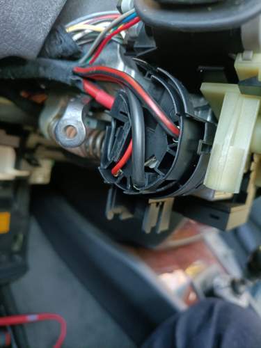

Das ziehen der Sicherung f13 hat nur kurzfristig geholfen, nach kurzer Zeit ist der Fehler wieder aufgetaucht und hat dem Omega komplett hoch gepumpt
Was passiert eigentlich wenn man die Kontaktplatte am Zündschloß
abmacht,da wo die Kabel drann hängen?
https://omega-freak.de/core/attachment/8865-k-bild-711-jpg/
kann das elektrische Teil innen einen KOntakt herstellen,
in Richtung Klemme 15!
Ich bin mir nicht sicher was gemeint ist..
Meinst du das Schloss selber zum Relais?
