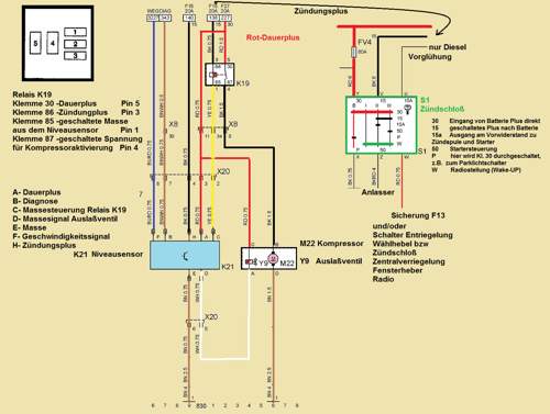

Guten Abend,
ich fahre ein Omega B MJ01. 2.2 16V Caravan
ich stehe vor dem Problem- das der Kompressor bei abgezogenen schlüssel dauerhaft läuft,
wir der schlüssel auf die zweite Stellung des Zündschloss gedreht durch läuft die Niveauregulierung die normal Prozedur.
die Frage ist wo kann ich nach dem Fehler suchen?
Ich habe bereits die Stecker am Kompressor und am HA-Sensor auf Korrosion kontrolliert...sehen noch sehr gut aus
Erst mit der Herausnahme der Sicherung F27 oder des Relai K19 läuft der Kompressor nicht mehr an, was mich stutzig macht.
Das könnte bedeuten das im ausgeschaltetem Zustand der Steuerstrom der Spule anliegen würde, und das ziehen der Sicherung F15 ein direkten Einfluss auf das verhalten hätte...leider nicht, die pumpe läuft weiter.
bin über andere Ansätze dankbar.

Das ist der elektrische Teil vom Zündschloss.
Glaskugel,
-kabel dick Rot Dauerplus
- schwarz/Rot Anlasser klemme 50
- dick Schwarz Zündungsplus
-,dünn Rot oder dünn Schwarz könnte Klemme W sein
Ich denke dünn Schwarz
Mal das Kabel abknipsen mit dem Seitenschneider ,so das man es wieder später
verbinden kann.
evtl ist das Zündschloß defekt und Batteriepannung geht
über den Anschluß P am Zündschloß "irgendwie" in
Richtung K19,als Art Zündung Klemme 86 !
das wäre aber wie ein Fünfer im Lotto

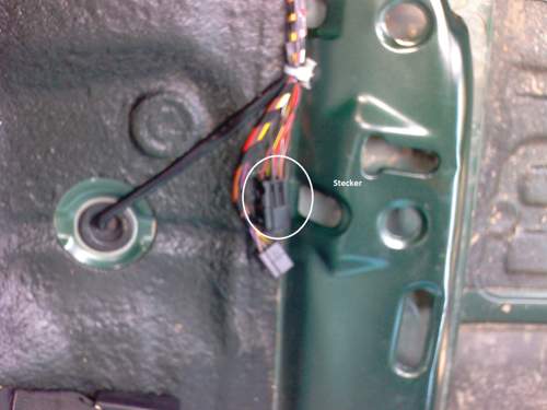

Ich habe auch noch weitere geschaut und wasser unter Rückbank gefunden. Wasser ist in den Stecker (x20) rein gelaufen und hat vermutlich den ein oder anderen Pin gebrückt.
Ich hoffe das war es gestern habe ich es getrocknet heute wird evt. Zusammen gebaut.

Stecker-ruecksitzbank
Ja genau der Stecker ist das.
Ich hoffe dass war sowas wie ein ein offenes Fenster... Werde ich die nächsten Tage aber sehr
Wisst ihr wie ich den Stecker auseinander bauen kann ?
Die Stecker haben oben auf der Stirn fläche Kontakt
Stecker
