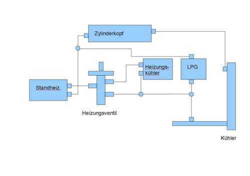

Also bei mir ist das so wie im Bild angeschlossen.
Georg
Das ist aber eigentlich falsch. Der LPG-Verdampfer sollte hinter der Standheizung angeschlossen werden und nicht davor.
Es funzt zwar auch so, aber wenn man die Standheizung bei laufenden Motor anlässt, arbeitet die Pumpe der Standheizung gegen die WaPu des Motors. Die Pumpe der Standheizung ist nämlich relativ stark und saugt das Kühlwasser aus dem ZK und aus dem Verdampfer (entgegen Flussrichtung).
Es funzt so eben nicht richtig. Obwohl ich das schon immer in der Fachwerkstatt reklamiert hatte, das die Heizung wohl falsch angeschlossen ist, haben die das nie geändert. Durch die falsche Installation heizt die Standheizung wohl nur im Kurzschluß, sie saugt mehr Wasser über den Verdampfer als über den Zylinderkopf. Wenn man dann bei Minusgraden den Motor anlässt, wird das heiße Wasser in den restlichen kalten Motor gepumpt. Dadurch wird zumindest immer der Kühlkreislauf undicht. Eventuell rührt auch da der Schaden am Zylinderkopf her.
Also muß ich auch hier wohl wieder selber ran. Hat jemand die Teilenummer für den Kühlwasserschlauch der vom Zylinderkopf zum Heizungsventil geht? Oder hat noch so einen Schlauch übrig?
Georg
Georg
Hi!
Bin gerade dabei die Standheizung richtig anzuschließen. Hab schon alles auseinander (Ansaugkrümmer abgebaut für besseren Zugang).
Für den Zusammenbau denke ich gerade über folgende Optionen nach, um die Anzahl der Schläuche zu reduzieren:
1. Was spricht dagegen den Verdampfer der Gasanlage nach der Standheizung ebenfalls in Serie anzuschließen? Also Nach Ausgang der Standheizung an Eingang Verdampfer, dessen Ausgang wiederum an das Heizungsventil. Der Umrüster meinte der parallele Anschluß wäre wegen einem Kugelventil in der Heizung, sprich, würde man die Heizung abdrehen hätte der Verdampfer keinen Durchfluß mehr. Soviel ich weiß ist doch im Heizkreis kein Ventil, oder??
2. Das Heizungsventil ist wenn ich das richtig sehe eigentlich überflüssig. Könnte man das nicht einfach weglassen?
Georg
Der Querschnitt des Verdampfereinlasses.
Ich habe mal zum Testen den verdampfer in Reihe NACH der Standheizung eingebaut, das Ergebnis war, dass die Heizung nicht mehr richtig geheizt hat (wahrscheinlich durch die Verjüngung).
Georg
Ist der Verdampfer so wie auf dem Bild eingebunden?
Wenn ja, das ist so falsch. Der Verdampfereingang kommt NACH der Standheizung über T-Stück ran. Im Bild ist der Eingang davor! Hier kann es passieren, dass die Pumpe der Standheizung den Verdampfer leer zieht.
Das Ventil würd ich nicht weglassen, vor allem im Sommer spart man sich die Heizerei und zusätzliche Kühlung des Inneraums...
Beim Omega stört es auch nicht, da es nur ein Bypassventil ist...
