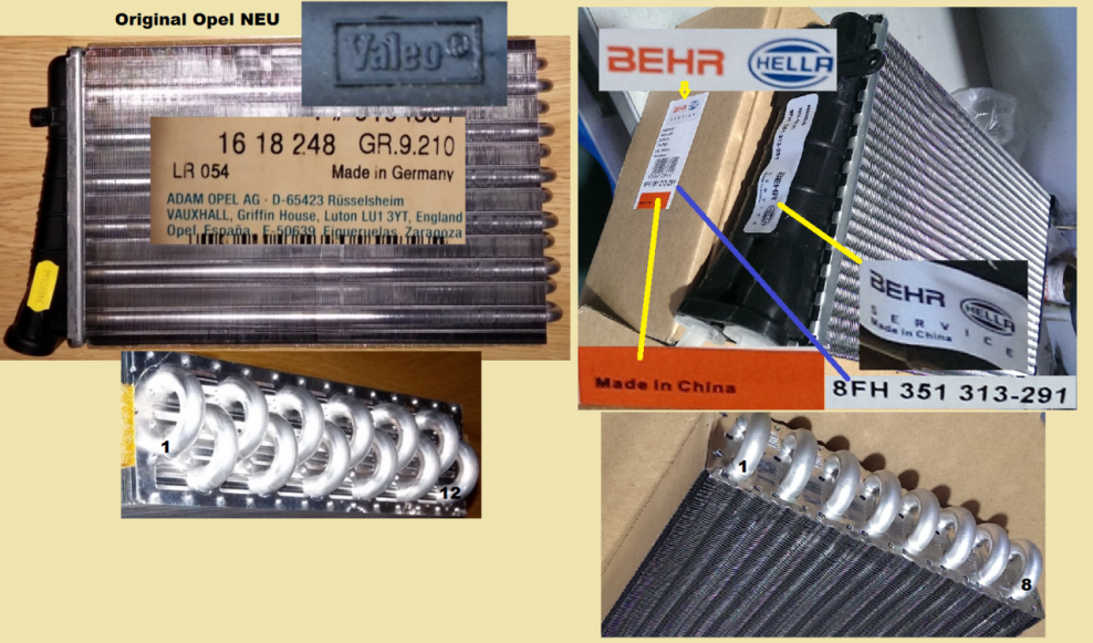

Das Heizungsabschaltventil (so sollte es richtig genannt werden, denn es kennt nur zwei Stellungen, "auf oder zu" Grundzustand auf.) sitzt im Motorraum auf der BF-Seite, an der Stehwand hinter dem Motor.
Es wird über Unterdruck geschlossen, wenn du beide Seiten der ECC oder Manuellen Klimasteuerung auf LO stellst. Nur dann wird der Heizkreis im Ventil umgelenkt. Ja, der Kühlmittelkreislauf wird nicht abgestellt/unterbrochen, sondern nur in den Rücklauf umgeleitet. Das wird gemacht, um der Klima die maximale Kühlleistung zu gewährleisten. Ansonsten ist es in allen Einstellungen immer offen, also wird der WT immer mit maximaler Temperatur durchflossen/beschickt.
In den Röhrchen der WT sind verwirbelnde Strömungsbremsen verbaut, diese verringern die Durchmesser und setzen sich dadurch im Laufe der Jahre schon mal zu. Dann ist der Durchfluß zu gering und damit die Heizleistung natürlich auch.
Ich tausche (an den Patentverbindern, an der Stehwand im Motorraum) immer gerne zuerst den Vorlauf und den Rücklauf, um den WT rückwärts zu betreiben. Dann spült es ne Menge losen Dreck heraus und die Heizleistung nimmt meist erst mal ein wenig zu. Aber ne Lösung auf Dauer und in Richtung auf maximale Heizleistung ist das nicht. Man kann den WT im eingebauten Zustand mit aggressiven Reinigern (ähnlich dem Entkalken einer Kaffeemaschine) über eine externe Pumpe und einem Eimer mit heißem Wasser und der Reinigerlösung wieder frei bekommen. Das macht man am besten, wenn man die Verbinder trennt und auf die Anschluß-Aluröhrchen Schläuche aufsteckt die über eine Pumpe ständig heißes Wasser mit Reinigerlösung durch den WT drückt und sich der gelöste Dreck dann in einem Eimer sammeln kann aus dem die Pumpe die Reinigungsflüssigkeit zieht und über den das Wasser mit einem Tauchsieder schön auf Temperatur gehalten wird.
Hatte das ganze auch schon mal mit einer alten Kaffeemaschine als Reinigungskreislauf aufgebaut, aber anschließend war die Kaffeemaschine auch fertig.
Das hat nach einer Nacht mit einer solchen Umlaufspülung meist vollen Erfolg und erspart die Zerlegung des Armaturenbretts und die Suche nach einem passenden WT. Die Teile gibt es nämlich leider nicht mehr original, oder ganz selten mal zufällig auch passend. Die meisten, die du bekommst, passen nicht in den Schacht (zu klein), oder haben noch eine geringere Wärmeleistung als so ein verstopfter. Also dann meist ne teure, aufwändige, zeitraubende Nullnummer.
Man kann sich auch einen alten gebrauchten originalen besorgen und den, mit den genannten Methoden, im stillen Kämmerlein, im Keller, oder in der heimischen Küche, wieder reinigen und dann nur umbauen, also gegen den Verstopften WT austauschen.

Ich kann mich Kurt nur anschließen. Hatte auch ein Mal das Vergnügen mich mit einem Nachrüst WT rumzuärgern. Nun habe ich es bereits zwei Mal so gemacht, wie von Kurt in der Bilderstrecke beschrieben und mir vorher einen WT aus nem Schlachter besorgt.
Das geht immer noch ganz gut, viele Verwerter haben noch einige auf dem Hof zu stehen. Auch bei Facebook gibt es einige die regelmäßig nen Omega zerlegen.

ich glaube Valeo war der Erstausrüster ,auch wenn es schmerzt !
https://autoteile.check24.de/.../valeo-warmetauscher-812126?...
Valeo war Erstausrüster. Aber selbst bei Opel konnten die mir nicht sagen, ob die immer noch baugleich sind und in das Gummiwiderlager passen. Gesehen habe ich noch keinen von denen. Ich finde, wenn er passt, den Preis durchaus ok. Die von Hella, die nicht passen, kosten auch schon um die 70,-€.
Klar, es gibt auch welche für unter 20,-€, was man davon halten kann ist die andere Geschichte.
https://data.motor-talk.de/.../209175383-w988-h581.png
Dann ist 90,-€ nicht viel für so was finde ich. Bleibt einem eine Menge Arbeit erspart.
