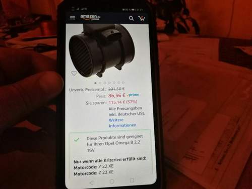

das ist doch der Stecker vom LMM oder ....
Img-20200110
Ja, das ist der LMM. Den würde ich nun ersetzen. Das Originalteil ist von Siemens. Bestellung geht nach den KBA-Nr. ... beim Caravan z.B. 0035 / 383 für den Z22XE. Die Billigware aus dem Land der aufgehenden Sonne braucht man beim LMM nicht ausprobieren. Kann nur schief gehen. Das Original gibts neu für seriöse 75,-/165,- € im Zubehörhandel. Hella wäre auch o.k..

Kaputt ist der alte sowieso. Von daher kann man eine Ladung Elektronikreiniger probieren. Aber da halte ich nichts von. Der LMM ist der empfindlichste der Sensoren. Der wird normalerweise nicht dreckig. Die Luft kommt vom Luftfilterkasten und bei 35 tkm sollte die KG-Entlüftung auch noch keinen Ärger über Verkokungen gemacht haben. Von daher wird das eher Alterung der Elektronik sein.

was ich mich frage ist ,warum hat die MKL überhaupt nicht geleuchtet bei abgezogenem Stecker ??!!
woher weiß ich dann das der LMM defekt ist........
und was i mich noch frage warum i dann volle Leistung hatte
Weil das Motorsteuergerät bei abgezogenem Stecker auf Referenzwerte zurückgreift.
Wenn er so normal gefahren ist und mit LMM nicht, dann liegt es nahe das der dann natürlich nicht in Ordnung ist
Der LMM kann auch defekt sein, ohne dass das MSTG es registriert und die MKL setzt.
Bei genauerem Interesse mal hier, und auch sonst im Netz, ein wenig einlesen, zu diversen LMM Fehlern.
Mal ein wenig Info dazu. (leichte Kost)
Der LMM ist ein Sensor der die Luftmasse, bezogen auf deren Temperatur, misst.
Dieses macht er über die Kühlwirkung der Luft, die dazu über einen -definiert erhitzten- Bereich im Sensor geleitet wird. Hierbei wird die reale Lufttemperatur, der Ansaug-Luft, auch als Messgröße in die Messung der Luftmasse mit erfasst.
In diesem Teil des LMM, in dem die Rückkühlung des definiert erhitzten Bereiches stattfindet, setzen sich Ölnebel und Stäube auf dem (meist ein mit Metall bedampftes Glassubstrat) Messbereich ab und brennen nach und nach fest. Sie bilden dann eine Temperatur relevante Isolierung, zwischen Messstreifen und der durchströmenden Luft.
Dieses führt nach und nach zu einer Verfälschung der Messwerte, der gemessenen Luftmasse.
In diesem Fall, meist zu gering.
Das weiß das MSTG natürlich nicht und verringert -so getäuscht- die Einspritzmenge, um das Verhältnis Kraftstoff/Luft dem vermeintlichen Bedarf anzupassen. Also bekommt der Motor dann andauernd ein zu mageres Gemisch, und hat damit auch -daraus resultierend- zu wenig Leistung, ergo, auch ein schlechtes Laufverhalten.
