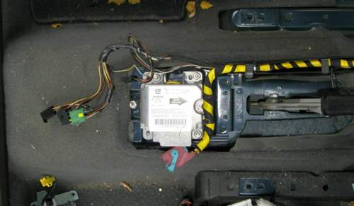

Das Airbag STG ist unterm Armlehnen/Ablagefach vor den hinteren Heizungsausströmern auf den Mitteltunnel geschraubt.
Img-4363-kopie
Img-4361

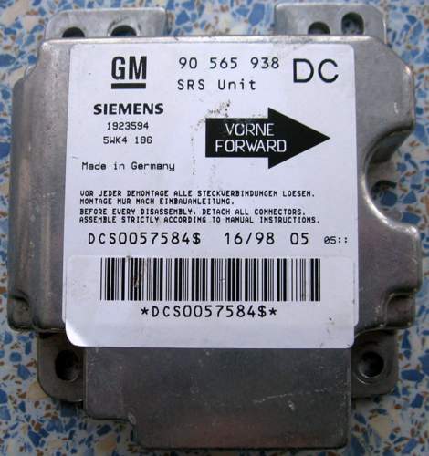

Vom FL sind es doch die AC (Vermutlich deins, also mit Sitz belegt Erkennung), DC und UZ, wie in meinem Bild zu sehen, die dazugehörigen STG.
Ich vermute mal du brauchst dann ein DC oder UZ.
Aber ich weiß es nicht genau.

1998-06-dc
1998-16-dc
1999-14-uz

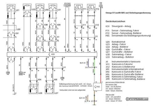

da sitzt die Spannungsversorgung bei Rosa auf Pin 5 und
bei Braun auf Pin 35
die Diagnose bei Rosa auf Pin 12 und bei Braun auf Pin 37
WAS SOLL MAN DA AUSLESEN KOENNEN !!!
da werden eindeutige Fehlercodes am Anfang gepostet und versucht mit
eine anderen Steuergerät dieses zu Lösen .
im Bezug auf diese Fehlercodes 37,44,87 und 95 kann es nicht gehen .
man kann den 95er FC (Sitzmatte)mit einem anderen Steuergerät und
umstricken des Anschlußsteckers eiminieren und was machen die 87 und 37 .
denn 44 sehe ich nicht so schlimm,da kann mal das Display draußen gewesen sein .
wenn man den 37er,87er und 95er FC anschaut,
geht es immer um den Sitz auf der Beifahrerseite ,
sollte man da nicht einmal erst die ganzen Stecker und
die Verkabelung inspizieren .
da gaht es um Widerstände im Bereich von 2 Ohm ,
ab ca 4 Ohm gibt es einen Fehlereintrag im Steuergerät !
ein Kabel vom Codierstecker des Steuergerätes zum Beifahrersitz sollte
selber einen Widerstand haben von 0-0,03 Ohm .
und das wichtigste WIR arbeiten am AIRBAG,der auch nebenbei LEBEN retten soll !!!
