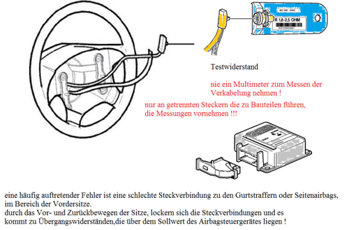

Hallo Kurt
die fehlenden Auslösungen der Airbags macht das Airbag Steuergerät nach Crashschwere und
evtl falsch durchgeführter Arbeiten vorher ,gerade im Türbereich .
Damit man weiß wie und wann ein Airbag überhaupt reagiert ein paar Zeilen ,
auch gerade vom Omega .
ich mache übrigens auch Airbags im LKW,wenn einer kommt und das Beruflich,
Ergo weiß ich was ER macht und Wann und was man falsch machen kann !
mfg
vor der Reperatur -
alle Fenster und Türen öffnen !
der Zündschlüssel muss sich Grundsätzlich in Nullstellung befinden !
die Batterieleitung muss vor Beginn der Reparatur vom Minus-Pol der Batterie gelöst sein!
bei Aus- oder Einbau von Airbag-Modul, Gurtspanner, Zündleitung oder Leitungsstrang darf die Batterie nicht angeschlossen sein!!!
nach Abklemmen der Minusleitung der Batterie noch 1 Minute warten,ehe Arbeiten
am Airbagsystem vorgenommen werden !
Nie mit einem Ohmmeter oder einem anderen stromführenden Messinstrument an einem getrennten, nicht ausgelösten Airbag-Modul meßen !
immer einen Testwiderstand als Ersatz für den Airbag einbinden/anschließen !
auch bei Ab-und Anbau des Lenkrades ist diese Prozedur einzuhalten !
wenn bei ausgebautem Airbag-Modul (und ohne angeschlossenen Testwiderstand) das
System an Spannung angeschlossen wird , durch Zündung an ,
wird ein Störungscode gesetzt, der anschließend gelöscht werden muss !

Nach der Reparatur-
nach dem Einbau und Festschrauben aller Teile,die vorher entfernt wurden ,
zunächst den Kontaktschlüssel in Fahrstellung drehen und
Anschließend die Minus-Leitung der Batterie anschließen.
Airbag-pruefen
Damit man auch einmal die originale sieht,
Der Prüfadapter.
Unterschied die Anschlusstecker.
Mfg
